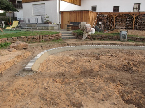

Durch aufmauern und betonieren bekommt man einen stabilen und geraden Uferwall, wichtig ist dass das Erdreich darunter gewachsen oder gut verdichtet ist.
Ich habe unter die Steine eine 8 cm starke Betonschicht gemacht und die Steine direkt in den frischen Beton gesetzt.
Betonpflastersteine eignen sich recht gut, da kostet das Stück so etwa 7 - 9 Cent.

das einfachste ist aufmauern/betonieren.
bei 20-30 cm auch sicherlich das sinnvollste.

Ich bräuche einmal eure Hilfe.
Bin im Augenblick dabei meinen Teich zu vergrößern. Nun habe ich folgendes Problem. Ich habe ca. 20 - 30 cm Mutterboden. Dieser soll laut der Anleitung von Naturagart ja raus. Mit was kann mann das nun auffüllen.
