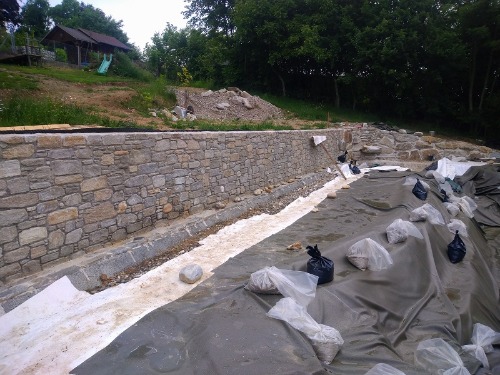

Ja, ich habe auch hinter der Mauer eine Drainage.
Hatte aber Bedenken dass sich das Regenwasser zwischen Teich und Mauer sammelt und es supfig wir.
Auf dieser Seite kommt ein Ufergraben.

Hast du hinter der Mauer auch eine Drainage? Wie schaut das Ufer jetzt aus?

Hallo, unser Teich ist in einen leichten Hang gebaut, wir haben einen Wall aufgeschüttet und am anderen Ufer eine ca 1,5m Hangwand. Man sieht es am Foto, die Baufolie ist drüber. Der Bereich ist ca 15m lang, an der höchsten Stelle so 1,5m,auslaufend bis auf 0.

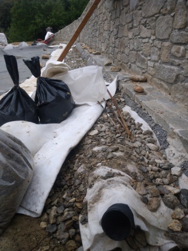

An den Hang sollen Granit-Leistensteine vermauert werden, dahinter ein Drainagerohr und Kies.
Nun frag ich mich: wenn ich die Folie bis zum Hang ziehe, wohin kann das Wasser, dass sich an der Uferstufe, also am Weg zwischen Mauer ubd Teich sammelt? Wenn es in den Teich läuft, dann habe ich Nährstoffeintrag, aber wie bekomm ich das Wasser weg? Was würdet ihr sagen, ein Gefälle von der Ecke bis zum auslaufenden Ende?
