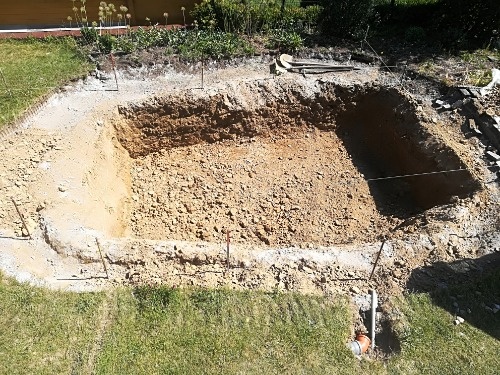

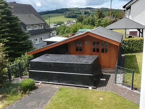

bei hochwertigem gfk reicht einer verdichtete schotterschicht (mit grabenstampfer) und einer sandschicht. die ränder dann einschwemmen.
bei billigosteuropabecken, die in sich wabbeln, betoniere das becken ein oder bring es direkt zum wertstoffhof

Hallo Leute
Hat jemand Ahnung von gfk Teich einbauen?
Wir haben unser Becken bekommen und sind uns nicht einig, ob eine Bodenplatte
Mit Magerbeton oder nur eine Sandschicht.
Der Teich ist 4m x 2m und 1, 2m tief ca 8000 Liter.
Ich hoffe es kann mir jemand helfen.
Übrigens haben wir den Verteiler für die Filter Anlage genommen.
Vielen Dank im voraus.
