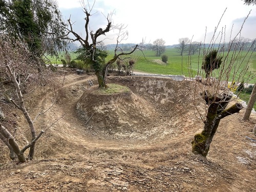

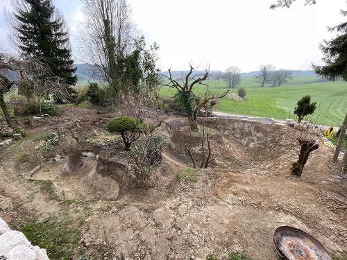

Ich baue einen Teich von 211 m² und ca 350m³ mit sehr vielen Bäumen und Sträuchern, darüber hinaus noch rundherum Wald.
Er ist 1,25-2,75cm tief, durchschnittlich 2 Meter.
Bei derartig viel Einfall habe ich vor, einen großen Trommelfilter einzubauen. Mein Filtergraben hat nur 10% da werden einige Pflanzen einen kleinen Beitrag zur Wasserqualität beitragen können. Er wird nicht von den Sedimentfallen und vom Skimmer gespeist, sondern bekommt extra eine kleine Pumpe.
Ich baue eine großes "Skimmerbecken" eine 2KW Pumpe wird großzügig die Wasseroberfläche absaugen und über 3 Vorabscheider das Wasser in den Trommelfilter pumpen. Gegenüber sorgen nähe der Wasseroberfläche Leitungen dafür, eine Strömung in richtung Skimmerbecken zu erzeugen. Das ganze geht dann in einen 2,5m höher gelegenen Teich und über Bachlauf wieder runter zum ST.
Jetzt stellt sich mir die Frage ob ich bei dieser Tiefe, überhaupt Sedimentfallen einbauen soll und das Wasser auch zum Trommelfilter schicke. Man hört dass Sedimentfallen nicht immer den gewünschten Effekt haben, erst garnicht ab einer gewissen Tiefe. Meine Wände währen aber sehr steil. Viel würde vielleicht gleich in die richtige Richtung purzeln.
Trotzdem ließt man das sehr viel auch bei steilen Wänden hängen bleibt und man derartig viel in richtung Sedimentfallen kehren muss, dass man gleich mit einem Schlammsauger arbeiten kann (Sehr großer vorhanden)
Was meint ihr, soll ich Sedimentfallen einbauen oder nicht
