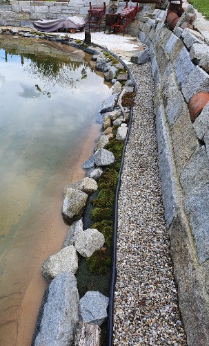

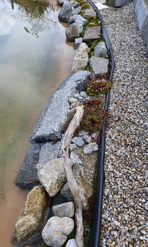

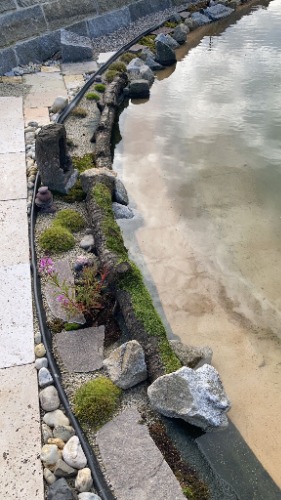

Hier noch Fotos

- Beiträge: 1048
30 Aug. 2021 12:21 - 30 Aug. 2021 12:32 #33020
Lohschneider antwortete auf Uferterrasse - Zweck?
Wir haben so gebaut, wie von NG beschrieben. Meine Frau und ich sind uns nicht einig, wenn es um den Schwimmbeteich geht. Ich möchte nur im FG Pflanzen, wir haben die Ufermatte, diese finde ich hässlich. So haben wir teilweise Moos auf der Matte, teilweise Steine. Wir werden jetzt solche Pflanzstrümpfe verbauen, wobei es dabei um den Bereich oberhalb der Wasserlinie geht. Ein Teil unseres Ufers sieht so aus, siehe Bilder. Wie gesagt, ich möchte im Schwimmbereich keine richtige Bepflanzung. Allerdings sehe ich die Stzfe auch als gut und wichtig, für Tiere usw

30 Aug. 2021 10:13 #33019
von Norbert
Norbert antwortete auf Uferterrasse - Zweck?
Wenn da nur Sand ist, spült der Wellenschlag den weg. Dagegen helfen Pflanzenwurzeln, die den Sand festhalten.
Die Ufermatte ist ohne Terrasse eine Notlösung, denn ohne Pflanzen kann auch die den Sand nicht dauerhaft halten.
