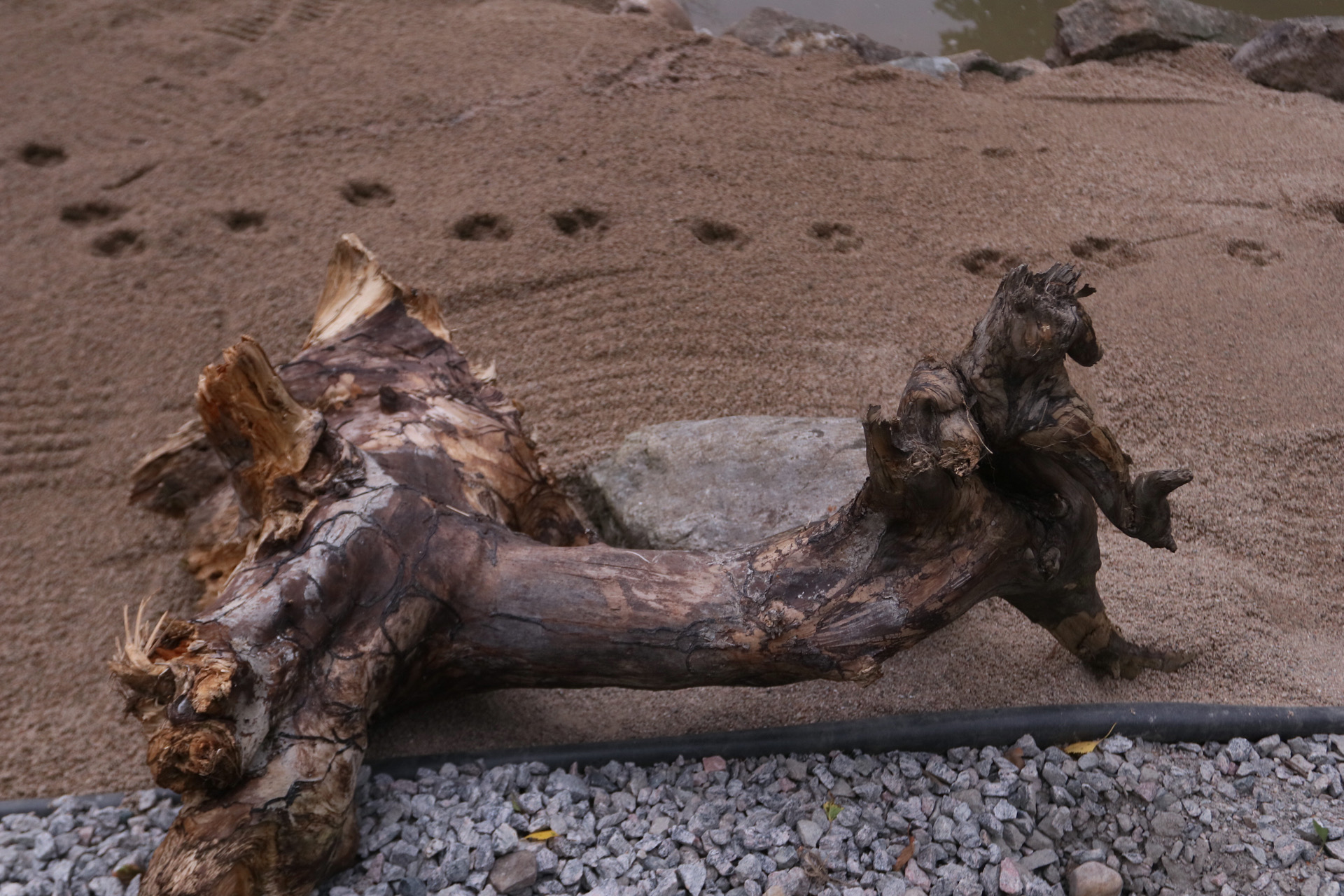

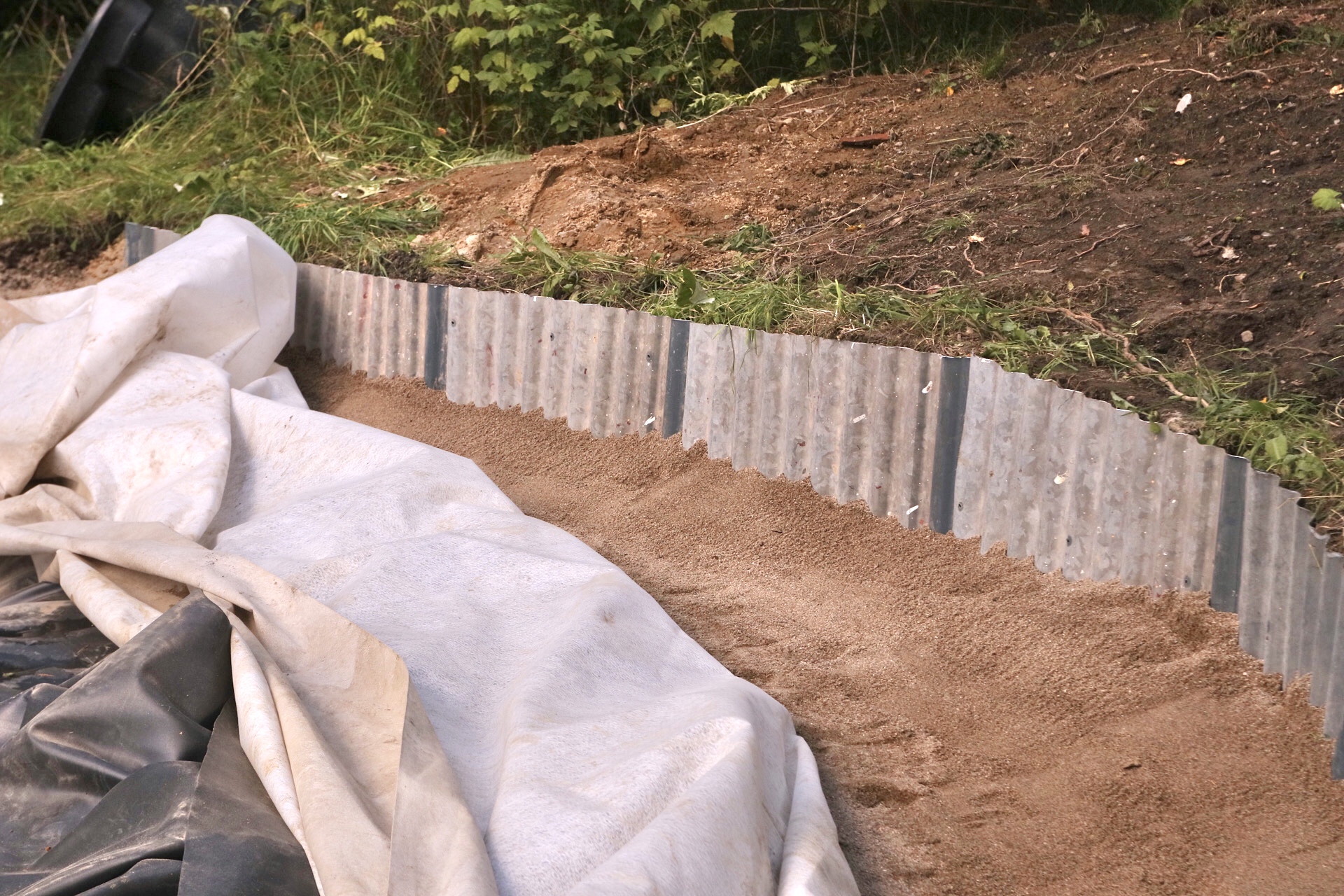

Ich habe den Teil der als Strandfläche gedacht ist mit Steinen auf der Teichseite abgestützt.
Daraus ist eine kleine Wand entstanden, die korrespondiert mit dem was wir bei uns in Flüssen ofte sehen können als Reste aus der Zeit von Holzflössung. Dieses passt auch zu der Feuchtwiese, die mehr Teil ist von einer Kulturlandschaft.

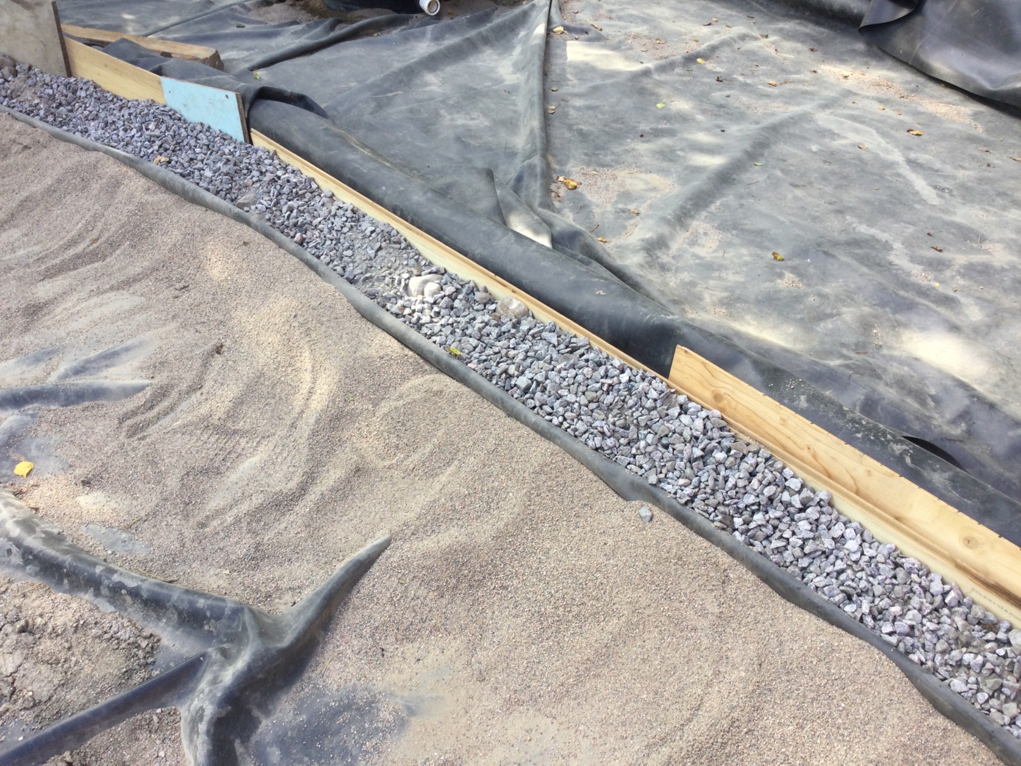

Dank Ivo für eine gute Rückmeldung. Deinen Vorschlag mit einer Drainage zwischen Teich und Wiese hatte ich schon umgesetzt. Auf dem Bild kannst du sehen, wie es vorläufig aussieht. Noch nicht gerade estetisch, aber das kommt noch.

dein Projekt sieht wirklich vielversprechend aus! Es ist beeindruckend, wie viel du schon geschafft hast. Wir haben unseren Naturgarten auch nach dem Hortus-Konzept angelegt, und die Vielzahl an Tierarten, die sich bereits bei uns eingefunden hat, erfreut uns sehr. Fotos dazu findest du ebenfalls hier im Forum.
Es ist gut, dass du dir Gedanken über mögliche Nährstoffeinträge aus der Wiese machst. Sollte das Risiko hoch sein, könntest du in Erwägung ziehen, eine Drainageleitung in den Kiesbereich zu integrieren, um das Wasser seitlich vom Teich wegzuleiten. Vielleicht lässt sich der Kiesbereich später mit grösseren Steinen oder sogar einer Hortus-Pyramide verschönern.

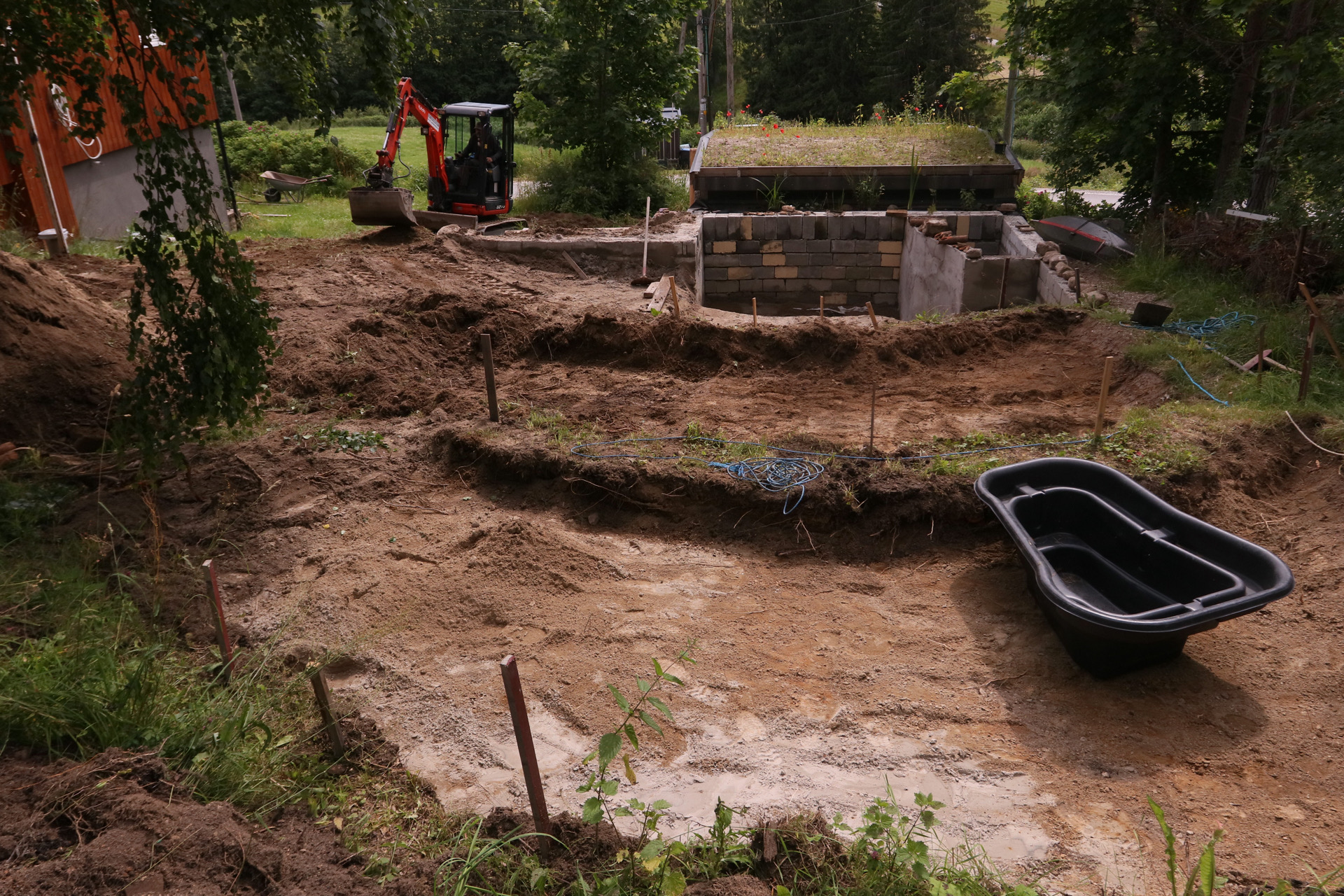

Es ist wieder einiger Zeit vergangen, seitdem ich die Pläne vorgestellt habe und Bilder von den Anfängen gepostet habe.

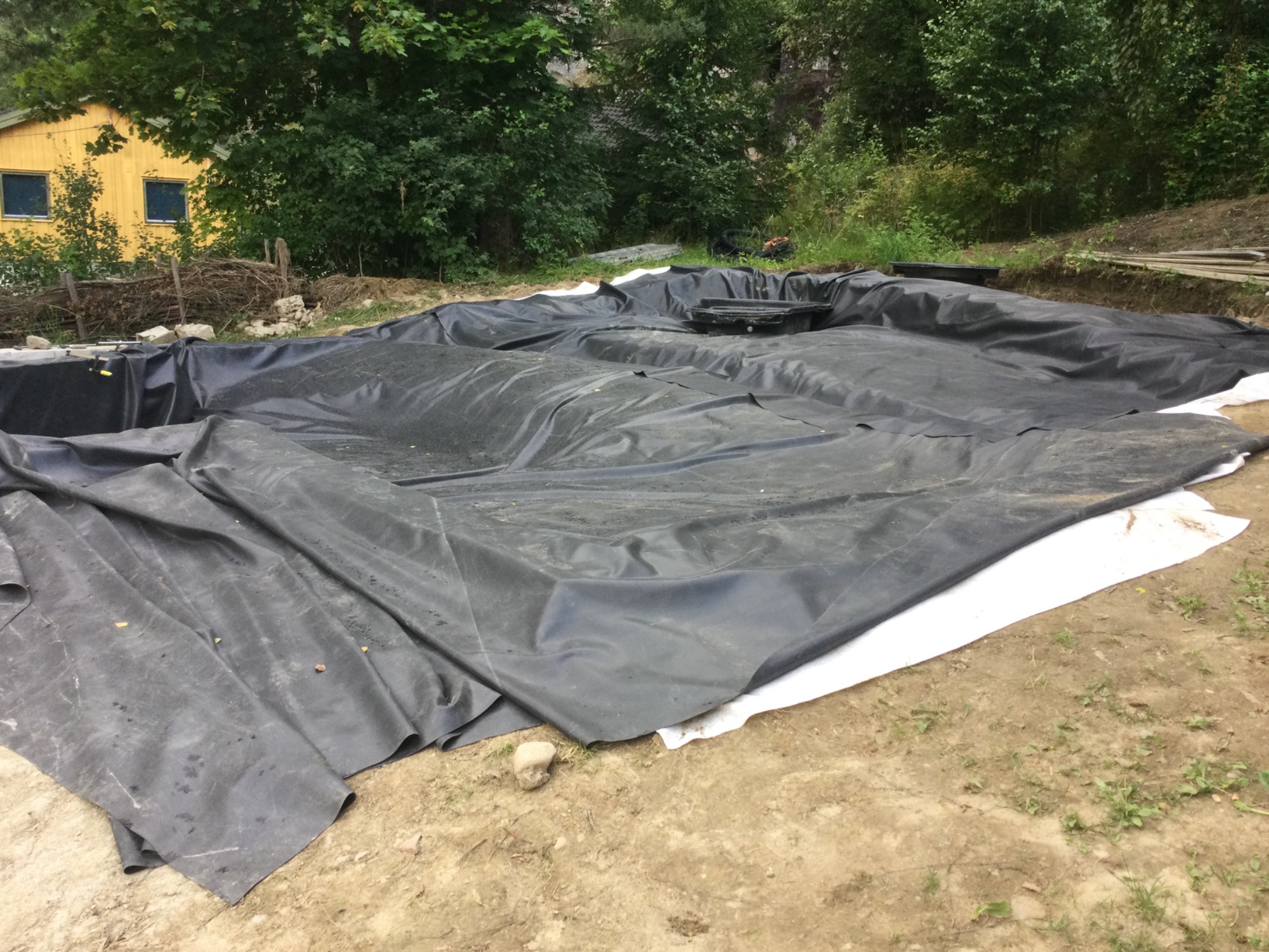

Mitlerweile hat sich einiges getan. Der Bagger war zur Besuch und ich hatte das Glück, dass ein Freund sich auf die Arbeit gefreut hatte. Es vielen also nur die Ausleihkosten an.

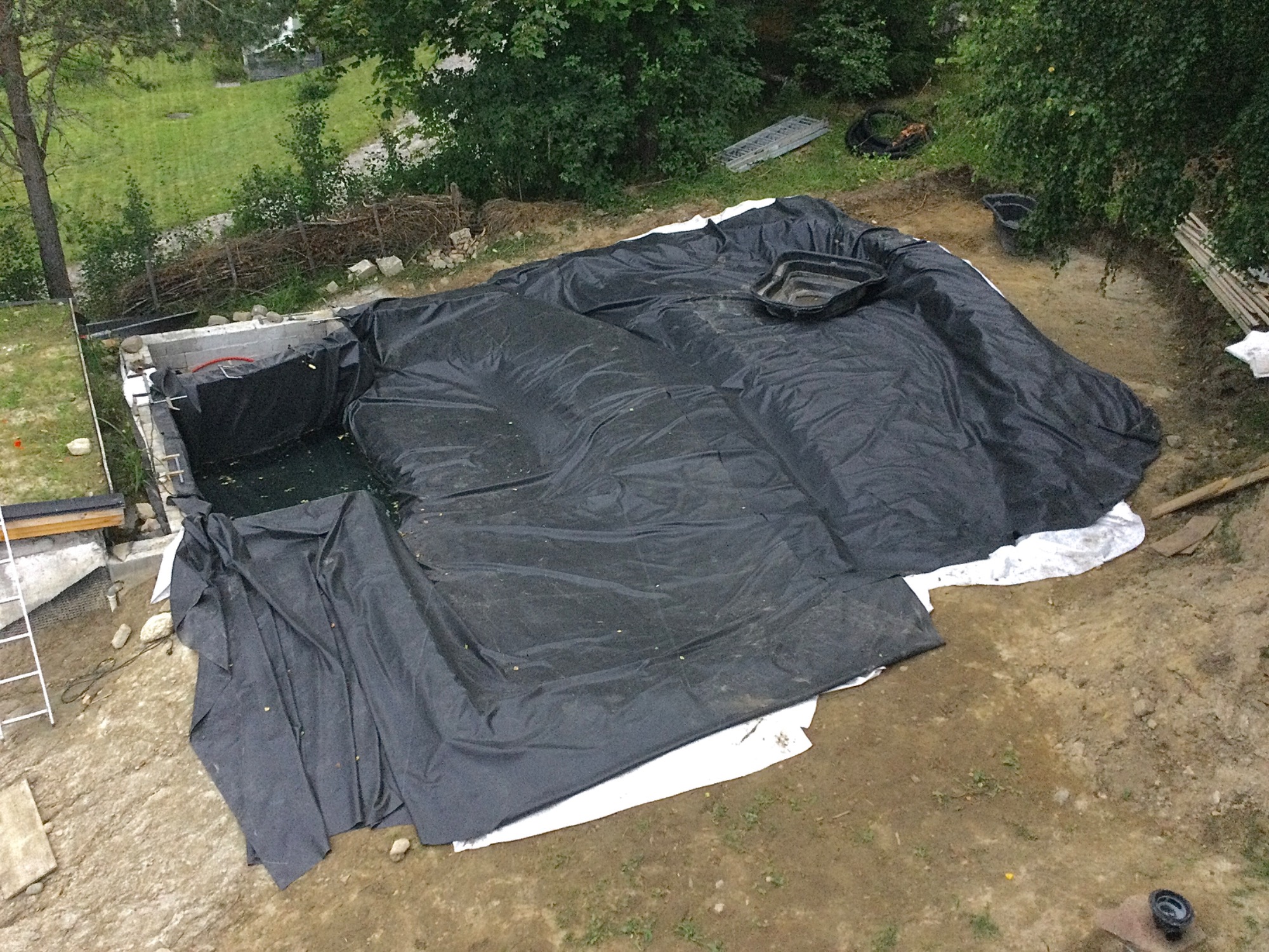

Nicht viel später kamen die Folien an ihren Platz und eine Probefüllung zeigte, dass ich hier und dort etwas justieren musste. War aber keine grosse Sache.

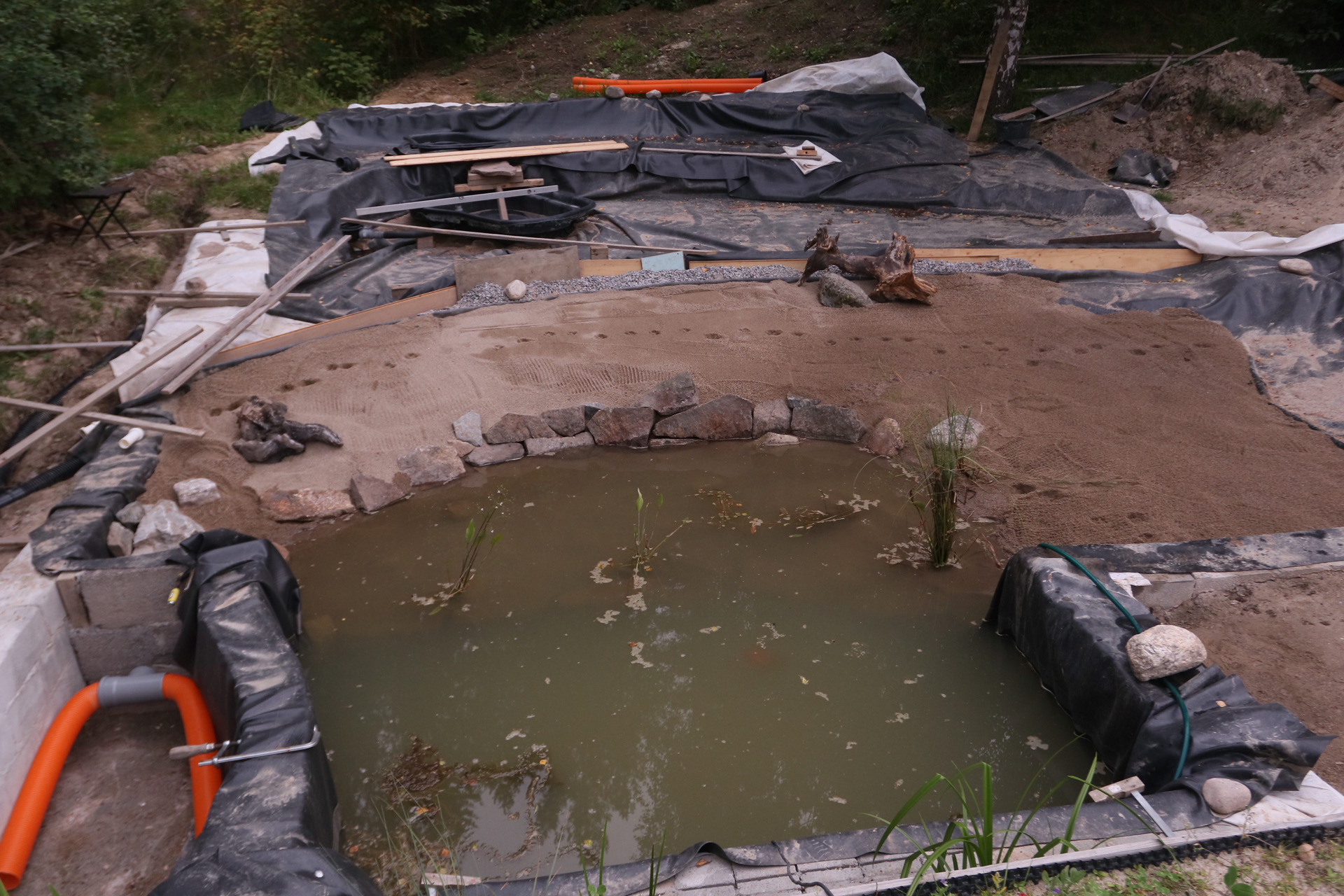

Der jetztige Stand ist dass Wasser im tiefsten Bereich aufgefüllt ist und zwei Seerosen sind gepflanzt. Am unteren Rand von sowohl der Feuchtwiese und dem Moorbeet ist die Drainage angelegt. Die Sumpfzone entlang der Mauer vom Schuppen ist fertig bepflanzt und alles ist gut angegangen. Ganz hinten wo das Moorbeet in eine Böschung übergeht, habe ich die Erde mit vertikalen Wellenblechen.
Aber Herausforderungen gibt es auch. Vorletzte Woche gab es hier ein Starkregen, der das Thema an sich noch mal aktualisiert hat. Das bedeutet, dass ich den Übergang zwischen Teich und Feuchtwiese so gestalten muss, dass auch im Extremfall kein Oberflächenwasser von der Wiese in den Teich gelangt. Und das, obwohl die Wiese deutlich höher ist. Ich mache das jetzt so, dass es eine Spalte zwischen den beiden Bereichen gibt, die mit Kies aufgefüllt wird. Darauf kommt noch eine dünne Schicht mit Sand und Kieselsteine. Diese Spalte soll nicht breit werden, weil das recht unnatürlich aussieht.
Hier am Fluss sind die Bieber sehr aktief und daher bekomme ich auch abgenagte Stöcke, die ich als Verzierung nutzen kann um diesen Bereich kamuflieren zu können.
Eine andere Herausforderung ist der Bauchlauf. Der Kreislauf geht vom Teich zu einem kleinen Filterteich und von dort zur Pumpe, die trocken aufgestellt wird. Danach geht es hoch zum Miniteich-1 im Moorbeet und durch ein Rohr zu einem kleinen Wasserfall und rein in Miniteich-2 innerhalb der Feuchtwiese. In einem Bach geht es dann zurück in den Teich. Und nun taucht eine Frage auf. Für welches Gefälle soll ich mich entscheiden? Wenn der Einlauf diagonal gegenüber dem Auslauf vom Teich (also dort wo der Kreislauf anfing) sein sollte, wird der Bach so lang, dass das Gefälle nur noch etwa 2% ist. Da wird es vielleicht schwierig den Bachlauf in Becken ein zu teilen um Pflanzenwachstum zu garantieren. Ich kan den Bach auch kürzen und das Gefälle vergrössern. Das geht dann auf Kosten dieser gedachten Diagonalströmung.
Wenn jemand dazu eine Meinung oder Erfahrung hat, würde ich mich über eine Rückmeldung freuen.

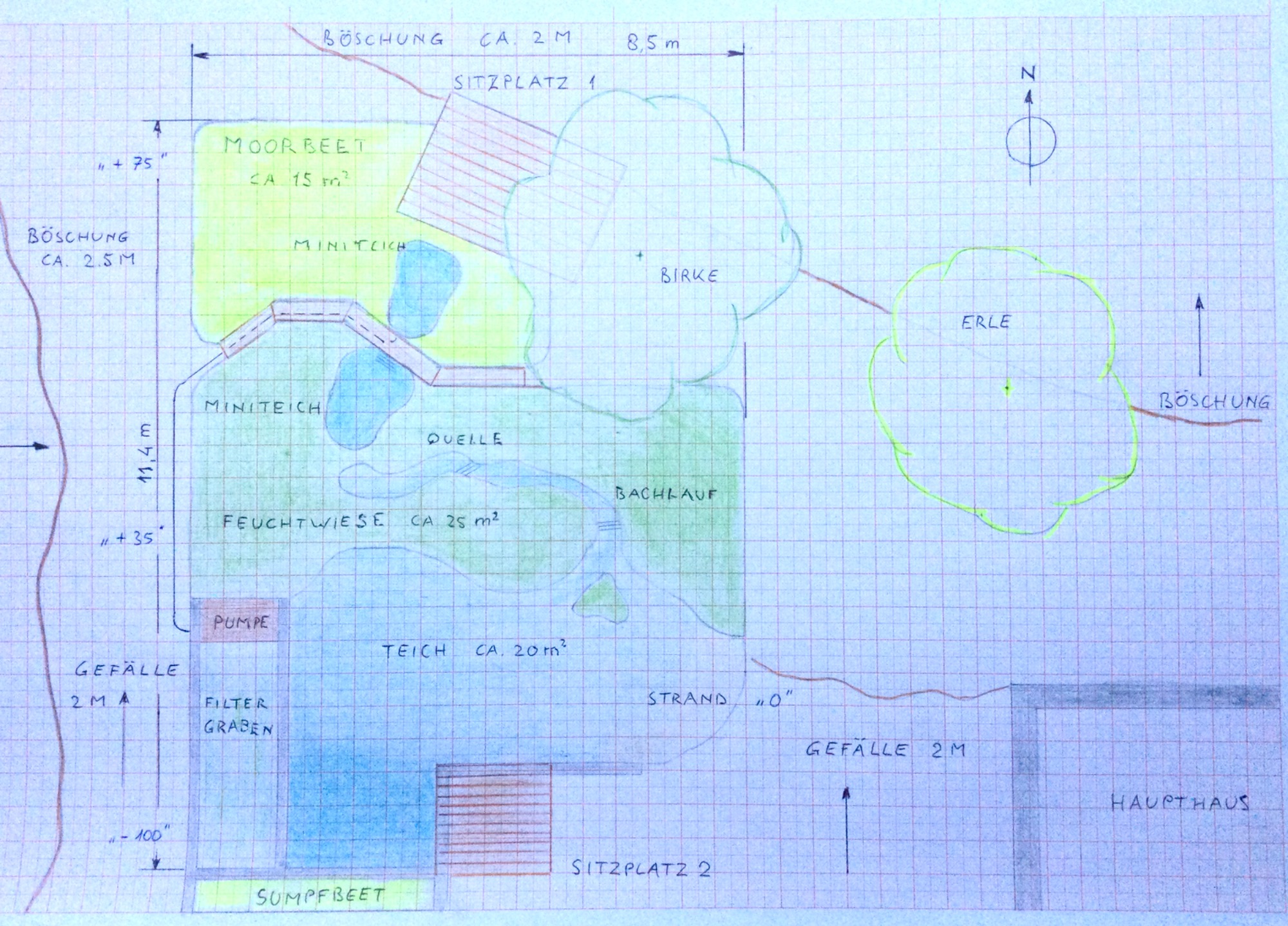

Hallo Teichbegeisterten. Nachdem ich viel gelesen habe, hier im Forum und in den Publikationen von NG, möchte ich es jetzt wagen meine Pläne vor zu stellen.
Wir wohnen in Bø in Telemark, was geografisch auf der Höhe von Oslo liegt. Das Grundstück misst ca. 2000 m2, ist direkt am Waldrand gelegen und zumindest an noch einer Seite mit Bäumen umstanden. Sowohl Laub- als auch Nadelbäume. Wir versuchen das 3 Zonen Konzept (Hortus Konsept) von Markus Gastl zu realisieren und kombinieren einen Naturgarten mit einem bescheidenen Gemüseproduktion.
Entsprechend soll der Teich ein Naturteich werden ohne Fische oder Schwimmer.
Ich bin mit einer norwegische Gartenzeitschrift verbunden, wo ich u.A. Fragen beantworte, die Gartenteich und biologischen Vielfalt betreffen. Bin aber keineswegs eine Ökologi-experte, kann aber eine Kröte von einem Frosch unterscheiden. Um es mal so zu sagen.
Meine Planung ist so gedacht, dass ein Wassergarten entsteht mit den verschiedensten Elemente. Moorbeet, Feuchtwiese, Teich, Miniteiche, Bachlauf, Strand, usw.
Der Teil vom Garten wo das ganze gedacht ist, ist die einzige flache Stelle. Der Höhenunterschied zwischen Strasse und Waldrand im Norden beträgt ca. 15 m. Die Fläche für den Wassergarten ist begrenzt von einer Böschung zum Norden und zum Westen hin und ein Gefälle zum Süden hin.

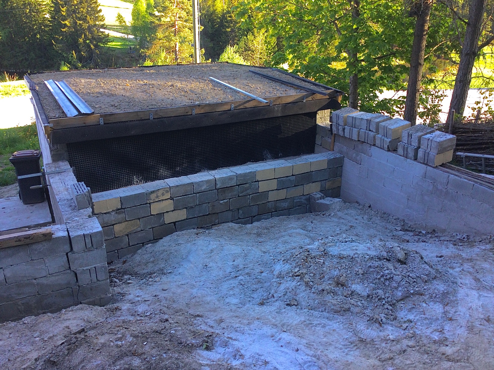

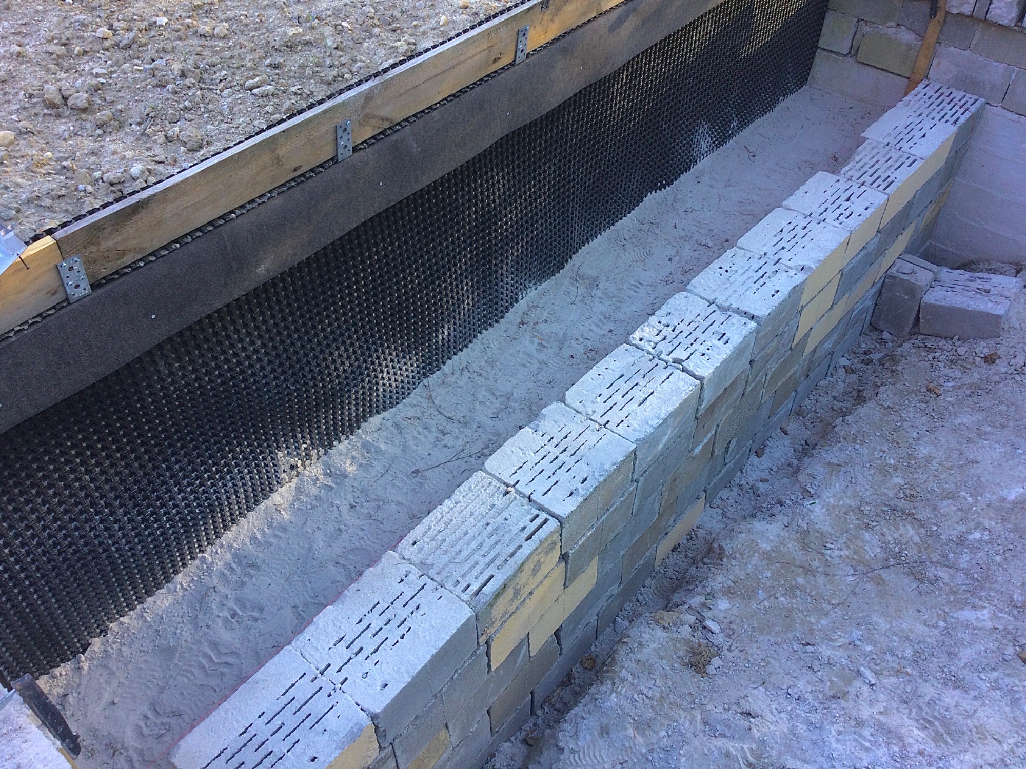

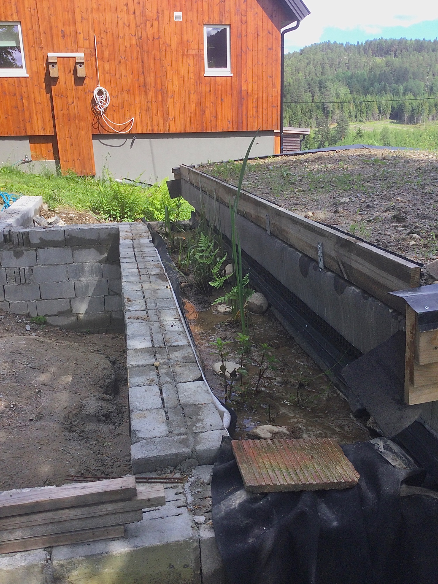

Ausserdem wird der Teich an der Südseite vom Gemäuer von einem Schuppen begrenzt. Diese Mauer habe ich dadurch verstärkt, dass ich eine Parallelmauer hochgezogen habe und den Zwischenraum mit Bauschutt aufgefüllt habe. Hierauf entsteht gerade eine Sumpfzone. Das Regenwasser vom Grasdach vom Schuppen läuft in dieses Beet, dass einen eigenen Überlauf hat und keinen Kontakt mit dem Teich hat.
Eine Zirkulation soll dadurch entstehen, dass Wasser aus dem Filtergraben zum oberen Miniteich gepumpt wird, durch eine Rohrleitung (kamufliert durch den Steg) und mit einem kleinen Wasserfall in den unteren Miniteich gelangt. Von dort geht es wieder durch ein Roh zu einer Quelle und von dort weiter durch einen Bachlauf zurück in den Teich. Und zwar an der gegenüberliegende Stelle.
Ich denke, dass ich das hier erst mal so stehen lasse und lieber gezielt Fragen beantworte, wenn sie, wie ich hoffe, auftauchen.
