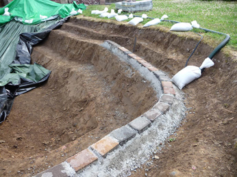

wenn ich Dein Foto richtig deute hast du den Wall nicht auf der 10 cm Terrasse sondern eine Stufe tiefer gemauert? oder? hab ich da was falsch verstanden? aber schönes Foto.

Hallo Vera,
ich habe es ganau wie Anette (Gartendrache) gemacht. Ohne extra "Fundament" habe ich 10er Pflastersteine in ein Betonbett gelegt. Dies ist automatisch an der Sohle am Erdreich bis zu 30cm breit geworden.
Ergebnis: Sehr stabil und sogar begehbar!
Siehe Bild:
Viel Erfolg und vor allem Spaß bei der Arbeit...
Grüße aus Nordhessen,
Marcus
