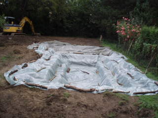

Hallo Leute
Habt ihr euch eigentlich das Bild von Robert angeschaut.
Das sind doch keine Steilwände im herkömmlichen Sinn, das sind doch mehr oder weniger Stufen, was soll es dafür Problemem geben?
Grüße Reinhard
Grüße Reinhard
28 Aug. 2009 06:56 #10155
Matthias antwortete auf Aw: Wände zu steil?
das Verlegen der VM ist gar kein Problem.
Du wirst aber Probleme bekommen beim Verputzen, weil der Beton die Matte nach unten ziehen wird. (ist mir auch passiert, dass VM und Folie nachrutschten))
Deshalb: Unbedingt die VM auf den Terrassen beschweren mit richtigen Gewichten, ein paar Pflastersteine reichen da nicht.

Wir haben heuer im April unseren Schwimmteich gebaut und wollten steile Wände von vornherein vermeiden - leider ist es dann irgendwie an 2 Stellen doch nicht anders gegangen.
Beim Vermörteln haben wir dann ziemlich geflucht, das war kein Spass:woohoo: :woohoo:
Wenn Ihr noch eine Chance seht dies etwas abzuflachen, werden die folgenden Arbeiten sicher viel problemloser gehen
Viel Glück und Erfolg

Hallo Robert
Absolut kein Problem.
Grüße Reinhard
Grüße Reinhard
