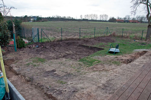

wenn ich Dich richtig verstanden habe, hebst Du selber aus. Dabei empfehle ich, den kompletten Mutterboden auf der gesamten Fläche zu entfernen, ausbaggern, Wälle bauen,ist einfacher. Ansonsten läufst Du Gefahr, den neu gebauten Wall beim Ausbaggern wieder zu zerstören. Du schreibst, dass Du Sandboden hast? Wie willst Du den Wall aufbauen? Wenn Du Ihm mit Sand aufbaust, bist Du beim Verdichten echt gefragt. Wie schon geschrieben, schön lagenweise verdichten, nie mehr als 20cm Aufschüttung auf einmal verdichten.
Hey ihr Schwimmteichbauer aus den Sandkisten Deutschlands, was sagt Ihr dazu?? Eure Erfahrungen sind gefragt.
Ansonsten viel Spaß, das wird.
Gruß Anette
Gruß Anette

Ich nehme mal an, das ein professioneller Baggerfahrer am werken sein wird. Der wird dir dann schon mitteilen, wie es gemacht werden kann.
Wobei wichtig ist, du bist der der anschafft!
Wichtig ist auf alle Fälle, das du den Mutterboden dort abträgst, wo du aufschütten willst, da sich dieser sonst senken kann. Die Auffschüttung muß lagenweise erfolgen und verdichtet werden, sonst senkt sich das auch. Lagen von maximal 15 bis 20 cm, ansonst bringt das verdichten gar nichts.
lg
Toni

ich bin seit kurzem hier im Forum und lese bereits viel mit.
Wir beginnen nun mit unserem Schwimmteich (10x5 m + 7x1,8 m FG)
Am Dienstag nach Ostern kommt der Minibagger mit dem ich die Grube ausheben möchte.
Die gesamte Fläche, wie im Bild zu sehen, soll Schwimmteich+FG werden. Rechts die Terasse ist ca. 30 cm höher als das Bodenniveau, der Wasserstand soll kurz unter der Terasse liegen.
Hier meine Frage, da ich zum Feld und Nachbargrundstück einen Wall auffüllen muss, sollte ich an dieser Stelle zunächst den Mutterboden bis zur weißen Sandschicht abtragen (ca. 40 cm) und dann ca. 70 cm lagenweise auffüllen und anschließend den Rest der Grube ausheben, oder trage ich erst die gesamte Schicht Mutterboden ab und modeliere dann die Wälle?
Ich bin mir da nicht sicher, da ich kein Erd- oder Tiefbauer bin und sicher gehen will, das es hält und einfach ist.
Der Falke
