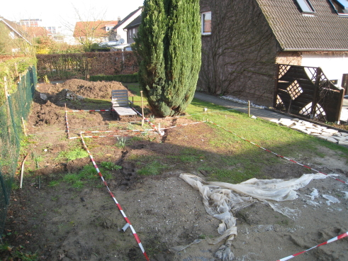

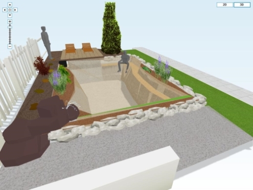

ich bin im Sommer 2009 damit angefangen meinen Garten umzugestalten. Einen Teil möchte ich als Badeteich anlegen.
Um Anregungen zu bekommen, habe ich lange im Internet geservt. Dabei bin ich natürlich auch auf NG gestossen. Das Konzept gefällt mir, da ich viel in Eigenarbeit leisten kann. Da ich ganz in der Nähe vom NG-Sitz wohne (ca. 20 km) bin ich vor ein paar Wochen mal da gewesen und habe eine erste Beratung bekommen.
Natürlich sind noch viele Fragen offen, aber ich habe mir schon mal einen vorläufigen Plan gemacht:
Badeteich + Steg + (Filtergraben?).
Vlies + Folie + Verbundmatte + Einschlämmen
Vom Stil her finde ich den Beispielteich im NG-Heft 'Natur und Garten', Ausgabe 64 1/2010, Seite 54 ganz klasse.
Bevor ich den endgültigen Plan an Naturagart schicke, würde ich aber gerne noch eure Meinung hören:
Der Badeteich hat eine Oberfläche von etwa 25 m² ( + Ufergräben), Tiefe 1,3 bis 1,5 m.
Im Sinne von NG kann man das natürlich nicht als Schwimmteich bezeichnen. Teiche mit Filtergraben, werden erst ab einer Fläche von 63m² als sinnvoll erachtet.
Uns würden die 25m² aber völlig reichen und sie passen auch am besten in meine Gesamtplanung.
Was also tun? Wir möchten einen Teich, in dem man planschen und sich abkühlen kann und natürlich möglicht sauberes und klares Wasser?
Ich hoffe, dass ihr anhand der beiden Bilder einschätzen könnt, wie das ganze aussehen sollte. Den Filtergraben habe ich noch nicht eingeplant, er läge aber jenseits der Konifere, im hinteren Bereich des Bildes.
Thomas
