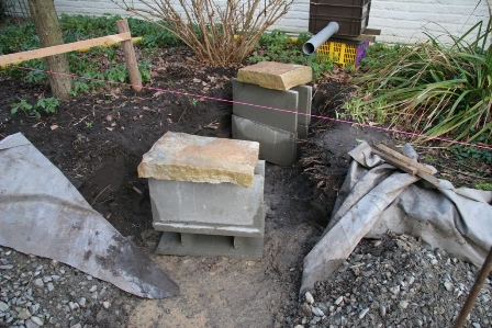

Ansonsten kann ich ebenfalls allen diese Schalungssteine für entsprechende Konstruktionen empfehlen, sind nicht teuer, lassen sich leicht verarbeiten, sehr flexibel ...
Hier mein Beispiel für das Fundament von Wasserfall Steinen:
Dieter
Dieter

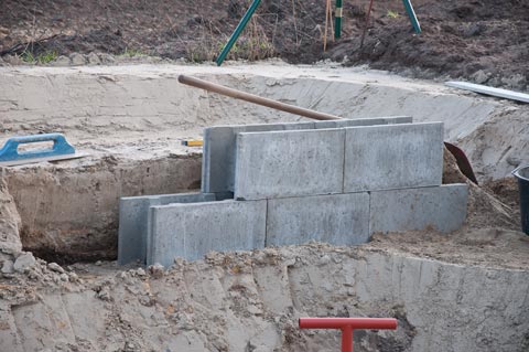

Hallo Falke,
ich habe einzelne Schalungssteine mit der Flex in der Höhe kürzen müssen, das geht ganz gut. Vielleicht kannst du ja in der Breite "halbieren", dann kannst du etwas geschmeidiger durch die Kurve. Die Beton/Mörtelfüllung würde ich dicker machen und den Spalt in der Aussenkurve mit einem Brett o.ä. zunächst verschliessen. Das sollte doch gehen und sicher noch besser als eine 90 Grad Ecke...
Dieter

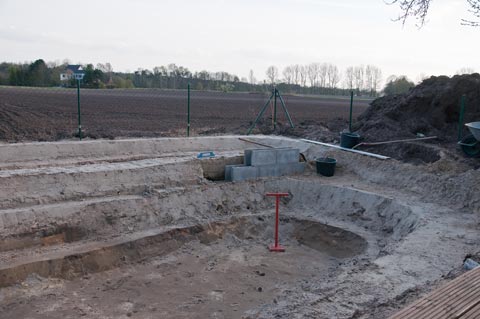

ich habe jetzt die Schalungssteine 2 lagig bis zum Ende der Geraden verlegt.
Jetzt überlege ich, ob ich den Bogen am anderen Ende mitziehe, das würde bedeuten die Steine aussen hätten einen großen Spalt, oder einen Winkel lege. Der Bogen sähe nachher mit Folie sicherlich besser aus.
Hat da einer eine Idee oder schonmal so gebaut?
Der Falke

So habe mir jetzt die Steine besorgt, und schon begonnen diese zu versetzen. (Nachdem der Baumarkt in Münster 55,- € für die Liefergebühr verlangt hat, habe ich diese doch lieber in 2 Touren per Anhänger und PKW Kofferraum transportiert, man war das ein Stück Arbeit :silly: )
Ich glaube eine bessere Idee gibt es dazu nicht, finde ich wirklich gut, denn damit bekomme ich den Druck später beim begehen des Uferwalls zwischen ST und FG gut abgefangen. Hierfür nochmal besten Dank an KaPo der die Idee hatte.
