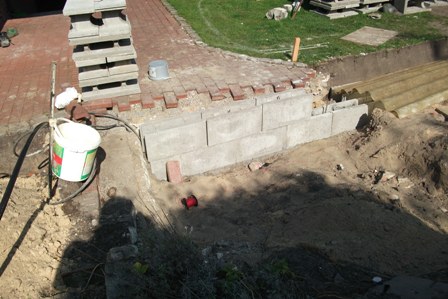

jetzt müßte es zumindest mit einem photo geklappt haben...die besichtigungstour war mehr als erfolgreich...dank an dieser stelle noch mal an heinzD und dessen nachbarn...

18 Apr. 2010 05:00 - 18 Apr. 2010 05:01 #11505
von Der Falke
Der Falke
Uferwall auf 10 cm Terasse zwischen FG und ST wurde erstellt von Der Falke
wir sind zwischenzeitlich mit dem Aufbau der Terassen und Höhen fast fertig.
Jetzt möchte ich den Uferwall zwischen FG und ST aufbauen und habe dazu folgende Frage.
In der Anleitung für den FG steht, dass die Profile um 5-10 cm tiefer angelegt werden, und die Endhöhe nach der Folie mit dem losen Sand erreicht wird, der zum anpflanzen dient.
Die 10cm Terasse ist aber auch auf der ST Seite und hier wird kein Sand aufgetragen.
Baue ich jetzt den Uferwall 25cm hoch (10cm auffüllen; 10 cm Wasserstand + 5cm über Wasserlinie) und fülle anschließend 10 cm auf der ST Seite auf, oder wie wird das gebaut?
Ich habe Rechteckpflaster mit 8cm Höhe, das heißt 17cm Mörtelbett dadrunter, oder?
Ansonsten noch eine Frage, die Terrassen sind soweit verdichtet (alle 5-10 cm mit dem Handstampfer bzw. teilweise mit einem Rüttler), wenn man auf den Terrassen läuft, drückt sich der aufgeschüttete Sand seitich weg. Ist das normal und wird durch Folie und Wasserdruck behoben, oder muss ich hier andere Maßnahmen ergreifen?
Der Falke
