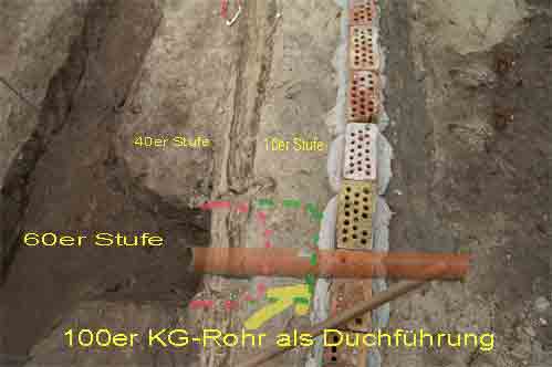

Hallo RUKK,
Du willst ja mit dem KG Rohr zur Pumpe gehen, also musst Du durch die Folie. Wieso willst Du das Rohr durch den Damm vom FG schlagen? Geht Deine Folie danach noch weiter? Eigentlich hast Du außerhalb des FG Dammes nur noch die Kapilarsperre und das wars. Wir haben an dieser Stelle innen im FG die Stufen unterbrochen und haben einen Ausschnitt in den Damm gemacht. Davor dann die Folie gelegt und mit KG Rohr eingeflanscht. Anschließend sowohl von innen wie von außen mit Pflastersteinen einen kleinen Sturz über das Rohr gebaut und darüber mit Steinen bis zur Oberkannte Damm aufgefüllt. Damit bleibt die Stelle relativ problemlos zugänglich und die Dammkrone hält.
Gruß Anette
Gruß Anette

von KaPo
KaPo antwortete auf Aw: Durchführung vom Filtergraben zum Pumpenschacht
Versteh ich dich richtig du willst das KG Rohr durch den Damm schlagen ?
Ich habe mit einem -V- Ausschnitt im Damm gearbeitet und bin bis jetzt sehr zufrieden damit. Die mitgelieferte Folie habe ich in den -V- Ausschnitt geklebt. Dann den Saugsammler davor gestellt und das KG Rohr auf die Trennfolie "gezeichnet", um zu wissen wo ich später das Loch für das Rohr schneiden muss. So wie ich dich verstehe willst du den Flansch auf der Filtergraben anbringen. Ich meine irgendwo gelesen das es besser ist die Schwimmteichseite zu nehmen. Bei mir hats hervorragend geklappt, auch wenn ich die Trennfolie nicht zu hundertprozent dicht gekriegt habe. Die ZST läuft trotzdem prima. Ich würde für das KG Rohr auf der Filtergraben seite trotzdem viel Platz lassen (wie du es auch vorhast), weil eine Menge Mulm durch die ZST in den FG kommt, und den willst du ja nicht direkt vorm KG-Rohr liegen haben, oder ?

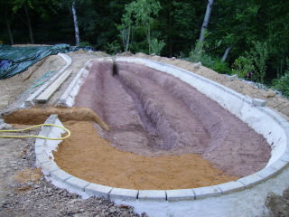

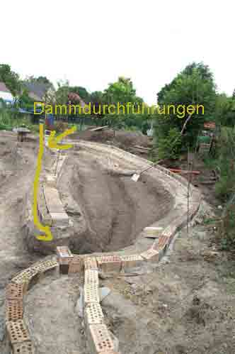

so sieht derzeit unser Filtergraben aus...
Es gibt an jedem Ende einen Durchbruch zum Schwimmteich. Das Wasser soll in der Mitte des FG zur Pumpe weggeführt werden.
Dieser Punkt sient derzeit so aus:
(ich hoffe, das mit den Bildern klappt so)
Ich möchte an der Stelle ein 100er KG Rohr durch den Damm führen und bin jetz unsicher, wie es später mit der Befestigung von der Folie gehen wird. Prinzipiell denke ich, dass ich, wenn ich die Stufen wie mit den roten oder grünen Strichen angedeutet zurücknehme, dann sollte genug Luft / Spiel sein, um die Folie mit Flansch auf das Rohr zu bringen?
Habt Ihr Anregungen oder Bilder aus ähnlichen Situationen (Meine Suchen verlaufen immer so, dass ich 1000 Dinge finde, die eigentlich rag nicht passen...)?
Der Boden ist hier übrigens sandig. daher hoffe ich, dass Rohr durch den Damm schlagen zu können, ohne den Damm an der Stelle abzutragen.
Danke für Anregungen
