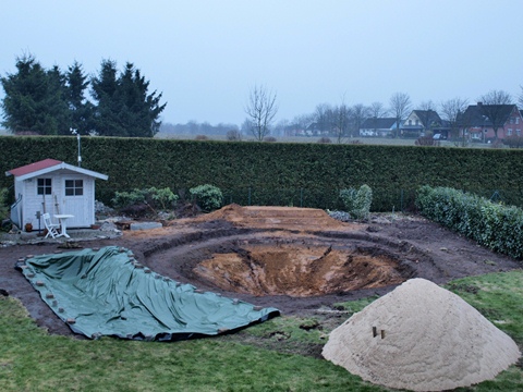

Unser Teichprojekt ist gestartet. Der Bagger kam sogar einen Tag früher als geplant. Nun sind Schwimmteich und Filtergraben in ihren Konturen zu erkennen. Aber wir sehen jetzt, was auf uns noch zukommen wird ... ein Jahresprojekt eben (?)
Unsere Frage bezüglich Mutterboden hat sich folgendermaßen geklärt: Naturagart meinte, dass ein Tiefbauer am besten weiß, ob es sich um organischen Boden handelt oder nicht. Und so war es dann auch, unser Baggerfahrer bestätigte uns, dass es sich um gewachsenen Boden handelt. :woohoo: Die Grassode und die folgende erste Schicht wurden abgetragen. Wir hängen mal ein Bild an, wie es derzeit bei uns aussieht. Für weitere Tipps sind wir sehr dankbar!

Halte uns auf dem Laufenden, auch mal ein Foto wäre nicht schlecht....
