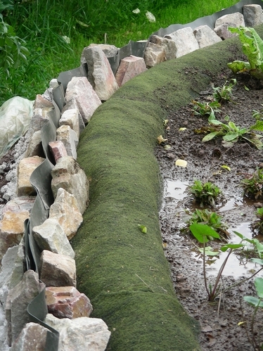

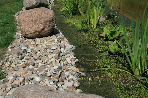

von sam
Bilder vom Teichbau:
sam antwortete auf Aw: Grube fertig - jetzt geht's los!
an der Saugsperre siehst Du die Folie immer, da sie die UM etwas überragen muß, sonst ist es keine Saugsperre!
Ich rate Dir auch die grüne Folie zu nehmen, die Mehrinvestition lohnt sich.
Gruß Sam
Gruß Sam
