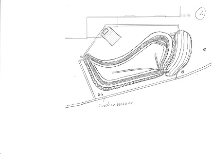

Die Mauer wurde extra für den Teich erhöht. An diese soll nun der Ufergraben mit Uferwall und Profil für ST anschließen. Im unteren Bild ist der Plan im Maßstab 1:100 zu sehen.
Ich kann mir halt schlecht vorstellen, wie man Sand auf eine Höhe von 1,5m aufschütten, verdichten und auch noch das Profil ausarbeiten soll, ohne daß alles weg rutscht.
Meinst du reinen, feinkörnigen Sand oder mit Kieselsteinen vermischten Sand (Wand- oder Straßenkies)?
Gruß Frank
Gruß Frank

Träugy antwortete auf Aw: Mit welchem Material aufschütten
Hallo Frank,
ich verstehe nicht ganz was du vor hast, was soll wo hin?
Die Mauer bleibt stehen und davor soll mal ein Profilteich (Tiefe) mit Folien-Ufergraben? Ich glaube das musst du uns nochmal genauer erklären...:blink:
Ansonsten würde ich wohl "Sand" denken, um den Profilteich darin einzubauen.
Frag-denkliche Grüße, Träugy
