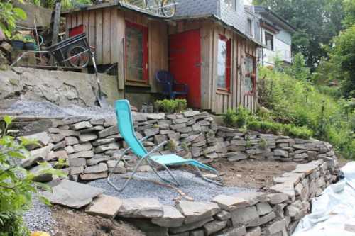

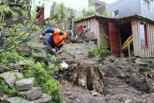

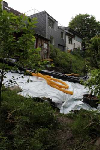

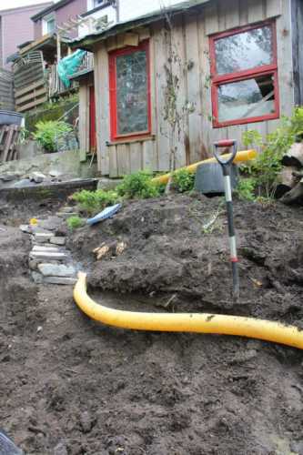

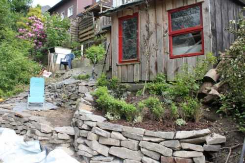

Hallo Ihr Zwei,
konkrete Erfahrungen habe ich nicht, doch zwei Überlegungen dazu.
In gewachsener Erde verteilt sich der Druck gleichmäßig. In aufgeschütteter Erde,die keinen Kontakt zum übrigen Erdreich hat wird das schwierig. Möglicherweise wird der Teil der nicht gewachsen ist, unter sich Druck bewegen. Vielleicht ist es ja nur die Perspektive der Fotos, aber ist das ein reiner Berghang oder gibt es noch ebene Flächen?
Ferner, was ist mit dem Hang darüber wenn unten soviel abgegraben wird?
Zur Gewissheit würde ich jemanden fragen der sich damit auskennt. Wäre schade wenn kurz vor Fertigstellung etwas passiert.
Sauer

noch mehr Bilder
so endlich geklappt.
Wir sind jetzt insgesamt auf 1,60 runter. Jetzt noch ein Wall von 1,30 von unten hoch.
hierzu noch mal Fragen. wer kann mir sagen, ob der Wall aus Erde aufgebaut und wieder mit einer Natursteinmauer befestigt werden kann. Der Wall dazu ist ca. 1,50 breit.
Mein LG sagt geht, ich habe aber Befürchtungen. Hat schon mal jemand mit einem Erdwall den Hang gebaut?
Claudia
