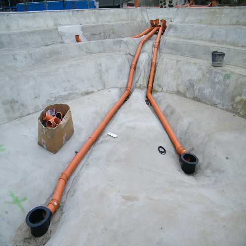

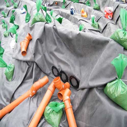

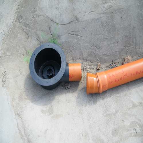

19 Juni 2013 11:20 - 19 Juni 2013 12:14 #17741
ThorstenC antwortete auf Aw: Verlegung Technik
Wenn sich ein Skimmer mit Blättern zusetzt, dann stimmt irgendwas nicht:
-Skimmer zu klein
-Leitung vom Skimmer zum Filter oder Filtergraben zu klein (50mm ist def. zu eng für viel Laub)
-Pumpenleistung zu gering
Vernünftige Skimmer sind sogenannte Rohrskimmer.
Diese stehen senkrecht auf einem senkrechten 110 oder 125er KG- Rohr.
Natürlich sollten alle Leitungen mind. 100mm/ 110KG haben.
Ohne Engstellen.
Wieviel Bodenansaugpunkte soll der Teich bekommen?
Ich würde Dir empfehlen die ZST- Kiste mit den 50mm Schiebern wegzulassen. und dann direkt durch die Folie am Dammdurchbruch mit 110mm Folienflanschen zu gehen.
Der Einbau ist keine Hexerei.
Im Schwimmteich kannst Du dann mit 110KG (Bögen max. 45°, besser 30°) oder 100mm Saugschlauch von NG arbeiten zu den Flanschen abeiten.
Erst die Flansche in die Folie einkleben (Reinigen und ggf. Sikaflex auf die Dichtfläche zur Folie aufbringen)
Im folien-Flansch wird von beiden Seiten ein kurzes Stück 110KG- Rohr mit Muffe eingeklebt.
Auch das geht einfach mit dem passenden PVC- Kleber.
Auf der FG- Seite steckst du dann einfach den Schieber mit einseitig eingeklebten 20cm langen 110 KG rein.
Wenn Du Reinigung der Saugleitungen komfortabel haben möchtest, ist das erste kurze Rohr auf der FG- Seite ein 110/45°- Abzweig.
Den Abzweig nach oben mit einem 45°- Bogen und einem kurzen Rohr bis auf OK Wall verlängern.
Nur so kannst Du später vom trockenen aus die Saugleitungen spülen, reinigen, Verstopfungen beseitigen.
Kosten pro Leitung ca.:
-Flansch (schwere/stabile Ausführung!! mit einem Druckring der von vorne durch Edelstahlschrauben durchgeschraubt wird)14,40 Euro
-Zugschieber 110mm ca. 21 Euro (3 Stück bei 123... kosten 64)
-paar KG- Teile 10 Euro
Also ca. 50 Euro pro Leitung.
Bei 2 BA und einem Skimmer 150.
Ich möchte hier keine Lieferanten nennen, da ich dieses nicht bei NG gekauft hatte.
Aber man kann ja selber googeln oder auf 123.. suchen.
Für 3 Flansche 110KG würde ich den Dammdurchbruch unten mindestens 60cm breit machen.
Dann gehen alle 3 Flansche nebeneinander.
Dafür bekommt man dann Saugleitungen ohne Engstellen mit einem Reinigungsabzweig.
Ausserdem hat man keine "Kiste" im Dammdurchbruch zu stehen.
Die Variante mit den Flanschen ist wesentlich "schlanker".
Keine Kröte und kein Blatt kann da was verstopfen.
Und wenn
kann man alles vom trockenen aus mit einer Rohrspirale, Kärcher mit Kanalratte etc. beseitigen.
Für alle Leitungen im ST nat. am Boden "Rinnen" vorbereiten.
Genauso für den Skimmer.
Für den Skimmer habe ich die 110KG-Rohre in der -60cm-Stufe in einer Rinne "versteckt".
Jetzt stehen nur noch die senkrechten Rohre raus.
Dann verschwindet der Schlauch später komplett unter der VM.
Ich habe vorher die KG- Rohre alle "Probe " zusammengesteckt und zugesägt.
Zum probieren die Dichtungen rausnehmen- macht sich einfacher.
So war alles in Etappen bereits fertig und ich konnte so die Rinnen gut an die Rohre anpassen.
Achso: Am Boden des ST braucht es keine VM.
Es reicht ein 500g- Vließ unjd 4-5cm Betonestrich.
Ich mach mal gleich meine Doku weiter. Da kannst Du meine beiden fertigen Dammdurchbrüche sehen.
Viel Glück.
