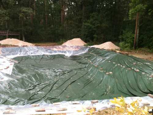

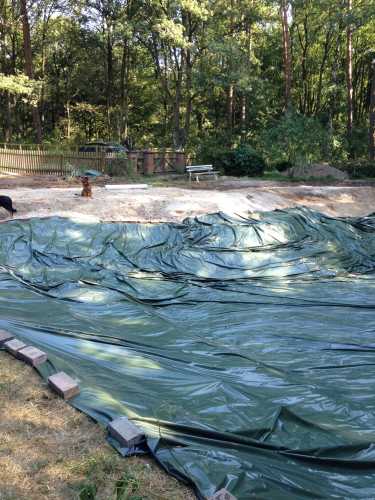

Hier noch ein Foto vom Teich. Leider liegt die Sicherungsfolie, weil in den nächsten Tagen Gewitter und Starkregen angesagt sind!
