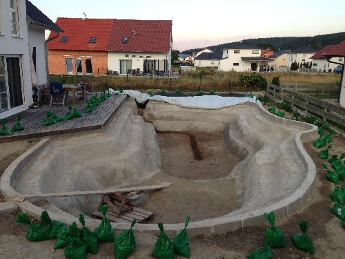

12 Aug. 2013 15:59 #18427
von Ostfriese
Unser Teich:
Ostfriese antwortete auf Aw: Position der Ansaugstellen
Hallo Rudi
Dein Teich sieht schon mal sehr nett aus, gefällt mir von der Form her.
Bei uns sammelt sich das aufgewirbelte Sediment nach dem Baden gerne in den Kurven, ich würde meine Absaugpunkte daher jetzt mehr in die Nähe dieser Kurven legen, bei Dir also die Punkte 1,3 und 7.
Insgesamt muss ich aber sagen, dass es relativ egal ist, wo die Absaugpunkte liegen. Dafür würde ich inzwischen lieber einen mehr bauen und kann dann flexibler mal hier mal da aufmachen.
Ostfriese
Ich hätte jetzt spontan auch Punkt 1 und 3 vorgeschlagen, wenn Du noch Lust auf das Graben eines dritten Punktes hast, würde ich noch Punkt 7 ansteuern.RudiS schrieb: ... der Einsatz von zwei nebeneinander liegenden Sedimentfallen bei Punkt 2 (quasi die Verbindungslinie 1-2-3).

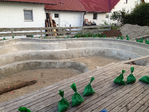

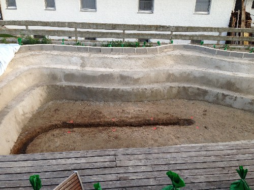

12 Aug. 2013 10:39 #18426
von RudiS
RudiS antwortete auf Aw: Position der Ansaugstellen
Hallo ThorstenC,
Hallo Becker,
vielen Dank für Eure Antworten! Das sind genau die Dinge, die mir auch durch den Kopf gingen, weshlab ich auch die 2. optionale Zulaufstelle in Betracht gezogen habe und nun auch umsetzen werde.
Der Teichboden hat ein leichtes Gefälle von ca. 10cm (links im Bild bei Punkt 1 bis 3 ist es ca. 10cm tiefer als rechts bei Punkt 7). Ist dieses Gefälle ausreichend?
Die Absaugpositionen 8 + 9 waren bisher auch meine Wahl, wobei mir der Vorschlag 9 + 10 auch sehr gut gefällt, da hier beide Ansaugpunkte "hinter" den Einlaufstellen liegen. Oder sollten es doch besser gleich 3 Ansaugstellen werden: 8 + 9 + 10 ?!?
Ein weiterer Vorschlag, der mir zumindest von der Optik sehr gefallen würde, wäre der Einsatz von zwei nebeneinander liegenden Sedimentfallen bei Punkt 2 (quasi die Verbindungslinie 1-2-3). Diese hätten dann eine Gesamtlänge von ca. 2,2m und würden am derzeit niedrigsten Punkt liegen. Was haltet Ihr davon?
Hallo Becker,

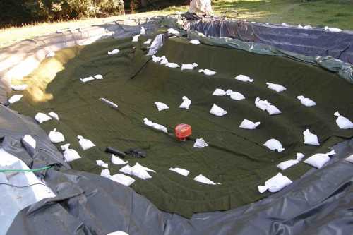

12 Aug. 2013 05:46 - 12 Aug. 2013 05:56 #18424
von Becker
und unter Becker Teil 2:
Becker antwortete auf Aw: Position der Ansaugstellen
Hallo RudiS!
Ich hab mir bei der Wahl der Punkte immer vorgestellt, wie sich das Wasser bewegen wird wenn ich die Wasserzuläufe dort oder da machen würde. Ich kann Thorsten nur zustimmen: ich würde auch 2 Rückläufe machen und 2 Absaugpunkte.
Wenn Du nur den mittleren Zulauf machen würdest würde das Wasser auf Deinem Bild zwei Kreiselbewegungen machen: linke Bildhälfte im Uhrzeigersinn, rechte gegen den Uhrzeigersinn. Dann würde ich auch die von Thorsten genannten Punkte 8 und 9 nehmen. Wenn Du die zweite Quelle dazu geben würdest würde ich eher 9 und 10 wählen.
Wie Thorsten schon gesagt hat immer mit Gefälle zum Punkt.

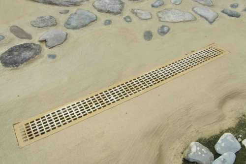

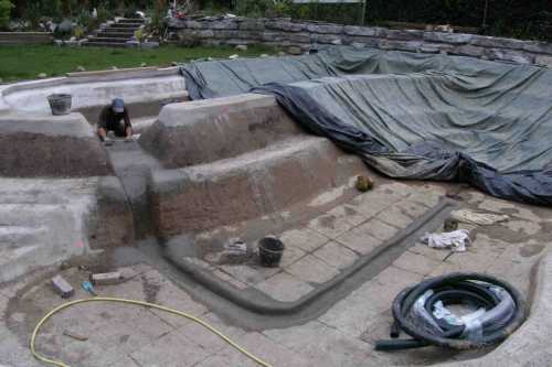

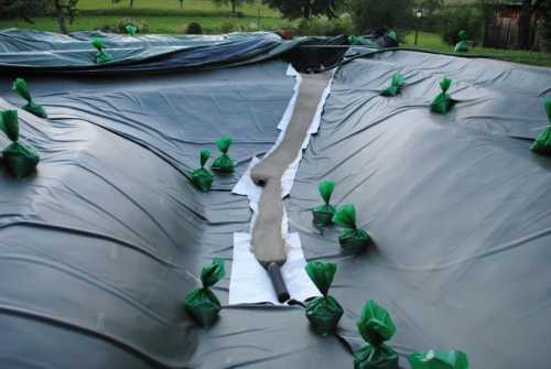

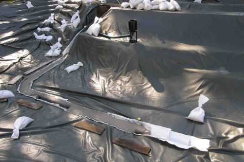

Hier meine Lösung des Problems:
Rinne betoniert - ausreichend breit und tief machen!
NG Rohr auf Vlies in die vorgeformte Vertiefung gelegt und auf die richtige Länge gekürzt
Rohr mit Beton fixieren. Rinne unterm Gitter ebenfalls mit Beton modellieren.
Vlies oben überschlagen und durch flämmen verbinden.
Verbundmatte darüber und Platz für Absauggitter lassen.
Gitter mit in den Beton einbauen und kurz vor dem Aushärten etwas hin und her bewegen, damit das Gitter auch wieder rausgenommen werden kann.
Mehr zum Bau findest Du auch bei meiner Galerie(siehe Signatur).
Liebe Grüße und alles Gute für Dein Projekt!
Becker

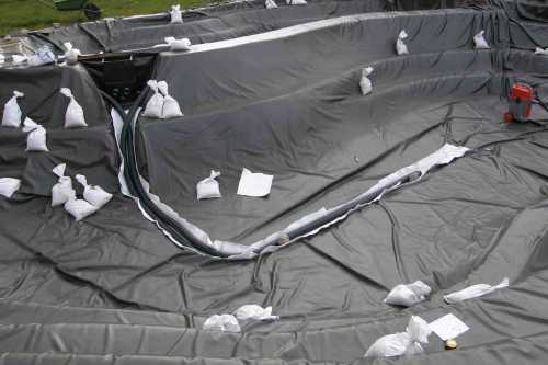

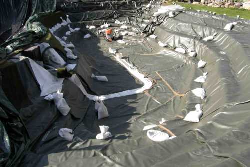

11 Aug. 2013 20:03 - 11 Aug. 2013 20:10 #18421
ThorstenC antwortete auf Aw: Position der Ansaugstellen
Ab da siehst Du meine Verrohrung am Boden in 110KG der BA- Bodenabläufe.
www.teichbau-forum-naturagart.de/index.p...in?limit=6&start=198
Die Rinnen nicht zu eng machen- es muss noch Fließ und Folie, VM mit hinein.
Auch dort, wo es durch die Stufen wieder hoch geht zum Dammdurchbruch gibt es viele Falten.
Die Rinnen hab ich am Boden und zu den Rohrskimmern auch in Beton modelliert.
Ich habe die 110KG-Rohre alle vor dem Folie verlegen fertig zurechtgesägt und zusammengesteckt. So war ich mir eben auch sicher, dass es dann über der Folie passt.
Nehme keine KG-Bögen größer 45°. Besser mehrere 30° oder 15° oder eben NG-Saugschlauch.
BA- Absaugpunkte:
Der Boden bekam bei mir ein leichtes Gefälle zu den BA hin. Am BA eben leicht trichterförmig.
Ich würde zu 8 und 9 tendieren mit schönem Gefälle vom Rand aus.
Dabei 8 am tiefsten machen.
mehrere Rückläufe bin ich ein Fan von- bei mir leider zu spät.....
Ich habe nur 3 Rücklaufstellen am Teich bei mir.
BA- Absaugpunkte:
