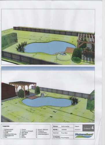

die untere Zeichnung must du um 180 Grad drehen

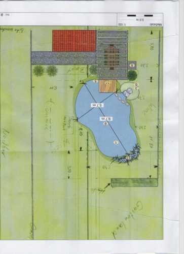

ich habe es geschafft......die Bilder zu scannen.
Da wo NG die Sumpfzone eingezeichnet hat, plane ich meinen Filtergraben 4x2 m. Das sind so grob meine Vorstellungen. Aber ich bin erst am Anfang(graben)+ nun mein erstes Hindernis......der Damm/Wall Trennstück Teich/Filtergraben. Z.Zt. regnet es aus Kübeln. Da ist Pause angesagt.

sieht nicht schlecht aus, nur aus meiner Sicht sehr viel Steine. Aber der Grundaufbau.....super. Wenn ich soweit wäre, wäre mir wohler. Im Prinzip sieht mein Umriß so ähnlich aus.
Die Tiefe wird auch so um die 1,30 m.
Von Süd nach Nord sind es jetzt 9 m, davon gehen 2 m weg wegen Filtergraben. Filtergrabenlänge beträgt 4 m.

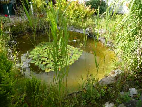

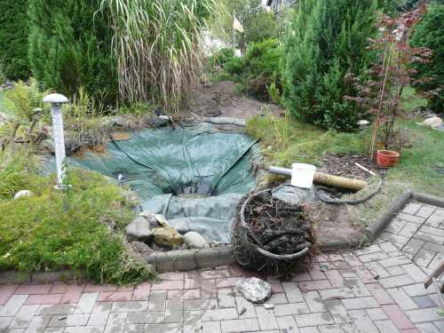

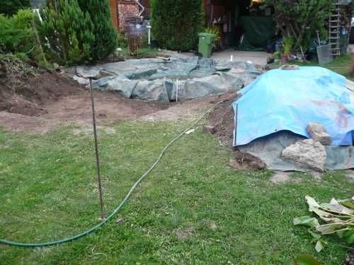

Die Teichbreite von West nach Ost ca. 6 m. Mal sehen ob ich den Plan einscannen kann. Hier mein Orginal-Fischteich von 3x4 m ca. 10 Jahre alt, der jetzt meinem Traum weichen muß. Das letzte Bild wo ihr den Gartenschlauch seht ist meine grobe Maßeinheit. Aber du hast Recht......werde den sogenannten Mutterboden solange abtragen bis ich auf verfestigtem Erdreich ankomme ( irgendwo zwischen 0,80 und 1,00 m beginnt bei uns im Garten die Tuffsteinschicht) und da geht es dann zur Sache. Ich werde dann eine Betonfundament machen und dann kommen die großen Hohlblocksteine rauf, die sind 50x30x24.

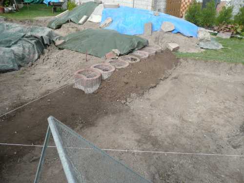

Bezüglich der Pflanzringe: Ich würde hier sehr an der Aussage von NG festhalten! Man darf nicht vergessen, dass gerade der Dammbereich eine wichtige Rolle spielt: Die Höhe des Dammes sollte sich keinesfalls über die Zeit absenken. Daher ist Erde, die man kaum verdichten kann in diesem Bereich sicher nicht das richtige Material. D.h. ich würde in diesem Bereich sämtliches loses Material abgraben und mit Beton wieder aufmauern.
Im Bereich des V- oder eher U-förmigen Einschnittes im Damm mit den Steinen zurück bleiben und rund mit Beton modellieren. Den Einschnitt würde ich nicht zu klein anlegen, da man sonst später beim Einkleben der Folie zum Abdichten des Einschnittes sich das Leben selber schwerer macht.

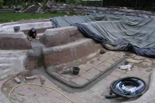

Kannst ja gerne auch bei meiner Bildergalerie(Link in der Signatur unten) nachsehen.

Ich habe soweit den Mutterboden ausgegraben und eine Reihe Betonpflanzringe als Trennung gelegt. Doch von NG war man der Meinung das ist nichts solides. Also werde ich erst einmal ein Betonfundament machen und dann Hohlblocksteine vermauern. Mir macht dann noch der V-förmige Einschnitt im Damm noch Sorgen. Jetzt könnte ich eure Tipps gebrauchen.
