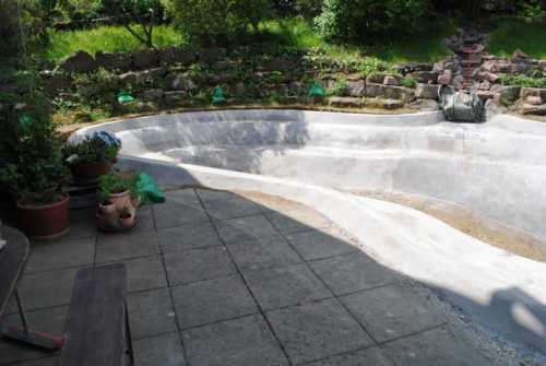

Hallo Weilemer,
wir hatten ebenfalls Probleme mit den schwierigen Bodenverhältnissen und haben deshalb als Erstes eine Betonschicht und Betonverbundsteine eingebracht.
Details kannst du gerne in unserer Doku nachlesen (\"135 qm Schwimmteichneubau mit Filterteich und Ufer\").
Wie dort beschrieben, war der Aufwand erheblich, aber wir haben es nicht bereut!
Es ist bei allen weiteren Arbeiten ein unvergleichlich besseres Gefühl, sich auf stabilen Grund zu bewegen als bei jedem Schritt den Schlamm/Sand usw. unter den Füßen zu spüren.
Manfred

von Hebbe
Hebbe antwortete auf Aw: schwieriger Boden
wir hatten sehr steinigen Boden den wir mit Magerbeton mit der Traufel überzogen hatten. Mir war das Risiko einer Beschädigung der Folie trotz Flies einfach zu groß. Der Aufwand hat sich in Grenzen gehalten. Da hats mann mit Sandboden schon einfacher :laugh:
Gruß Hebbe

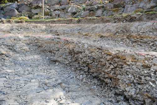

20 Aug. 2014 13:07 #19496
von Weilemer
schwieriger Boden wurde erstellt von Weilemer
Wir starten demnächst mit dem Aushub wissen aber, das der Boden bei uns problematisch ist. In einer Tiefe von ca. 50 - 80cm befindet sich eine weiche Sandsteinschicht die aber nicht homogen ist. Also mal da ist und mal nicht. Weiter unten wird massiver Sandstein vermutet, wollen wir aber erst einmal nicht glauben bevor wir es sehen.
Die Erstellung der Profile wird dadurch schwierig. Wir stellen uns und jetzt dem geneigten Leser die Frage wie am besten machen? Eine Erstellung mit Beton halten wir eigentlich für übertrieben, aber wie sonst? Mit Sand? Wäre net wenn jemand ähnlich Probleme hatte.
