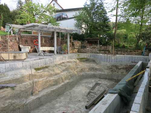

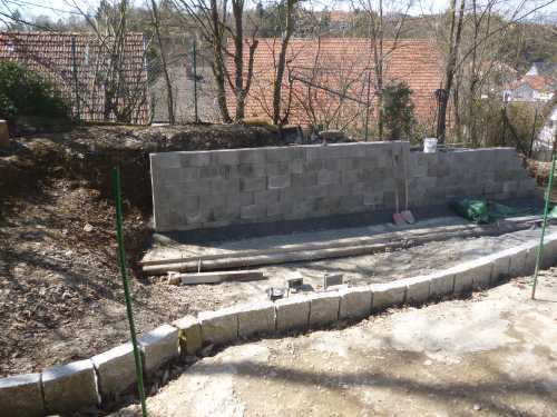

Stell jetzt mal ein paar Bilder von unserem \"Start\" ein:

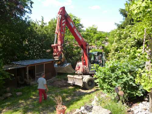

.....es geht endlich los
...so, der große Bagger hat ganze Arbeit geleistet, aber jede Stützmauer brauch auch ein Fundament.
....zwischen diesen zwei Bildern liegen ca. 2 Jahre :blink:
zur Erklärung, bin zwar Beamter aber doch nicht sooo langsam :woohoo:

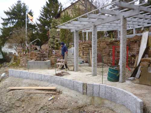

...also mussten erst den Freisitz fertigstellen, da wir sonst mit keinen Maschinen mehr rangekommen wären
...und 250m³ Aushub mußten erst versorgt werden!!!!
...so Freisitz steht und Stützmauer wächst, es geht voran.....man brauch aber auch einen langen Atem, zwischen durch kommt einem echt die Frage in den Kopf, was man hier eigentlich macht
Such dann mal noch weitere Bilder über die folgenden Bauabschnitte raus....und keine Frage für Frage stehe ich offen

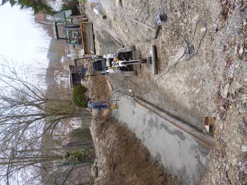

Hallo Teichbauer,
möchte Euch heute unseren Teich vorstellen, auch um Fehler die wir gemacht haben, bei Euch zu Verhindern!!!
Kurz die Daten:
Gesamtlänge: 23 m
ST: 14 m
FT: 7 m
Breite ST: 7 bis 4 m
Breite FT : durchgehend 3 m
Tiefe ST: bis 190 cm
Tiefe FT: bis 60 cm
Volumen ST: ca.80 m³
Volumen FT: ca.11 m³
Haben den Teich nach NG Prinzip gebaut und auch die kompletten Materialien über NG bezogen.
Unser Grundstück liegt in einer extremen Hanglage, machte es zwar sehr interessant, bringte allerdings auch richtige Probleme bei so einem Bau mit sich:
Auf Grund unseres Grundstückszuschnittes musste ich den FT an den ST anschließen.
Wir haben vom rechten Eck des ST zum linken Eck des FT einen Höhenunterschied von ca. 160 cm, was zur Folge hatte, dass wir um den Teich überhaupt zu realisieren 30 m Stützmauer setzen mussten.

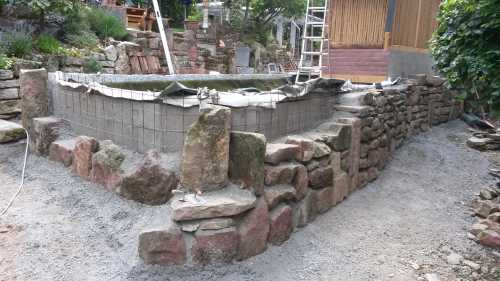

Hier sieht mann noch die Stützmauer vom FT
..und hier nach dem verkleiden
Da er ja doch recht beengt ist, haben wir lediglich auf einer Seite terrassieren können, auf der anderen Seite fällt er senkrecht bis zum Grund ab.
Bei uns im Bereich besteht der \"Mutterboden\" aus einem Lehm-Kalkstein-Gemisch und in einer Tiefe von ca. 40 cm wird daraus reiner Kalkfels (mal massiv, mal in Schichtplatten)
Vorteil: Da setzt sich nix mehr, was da hingebaut wird, das steht
Nachteil: Die Feinarbeiten im ST (modellieren der einzelnen Terrassen) haben wir mit einem Abbruchhammer gemacht :S

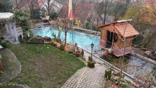

so isser jetzt
