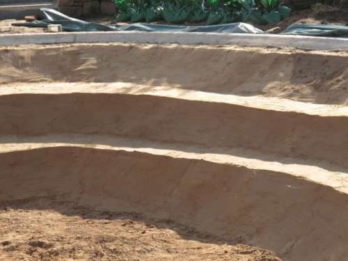

Hallo Mupfel,
nichts gerüttelt!
Nur mit Glättscheibe im feuchten Zustand angedrückt und trocknen lassen.
Man sollte natürlich beim Verlegen des Vlies und der Folie nicht unbedingt auf die Kanten treten.
Hat sonst aber prima geklappt.

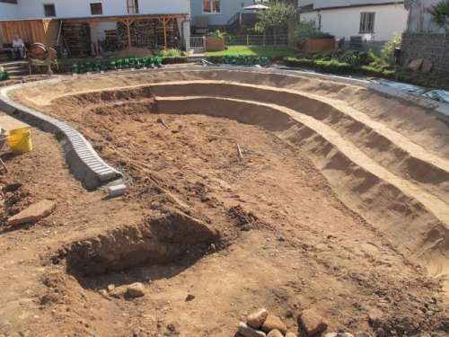

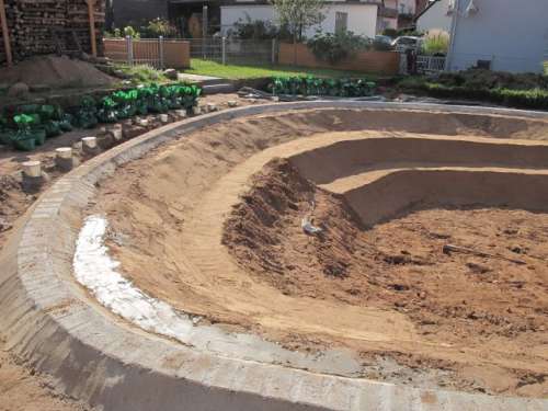

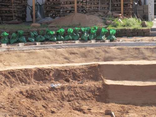

ich hatte beim Ausbaggern der Teichgrube das Problem das ich völlig lockeres Kies und Steinmaterial hatte.
Dieser Beitrag soll anderen Teichbauern helfen die mit dem gleichen Problem zu kämpfen haben.
In den meisten Kiesgruben fällt beim Waschen des Kieses sogenannter Schwemmsand an. Er hatt einen sehr hohen Lehmanteil und lässt sich im erdfeuchtem Zustand fast wie Mörtel verarbeiten. Er wird nach dem trocknen recht stabil.
Bis zu einer Hangneigung von 60° lässt er sich Problemlos verarbeiten. Bei steileren Hängen sollte man mit Magermörtel arbeiten.
Sehr wichtig ist es das ganze entweder mit Folie oder am besten gleich mit Vlies zu sichern.
