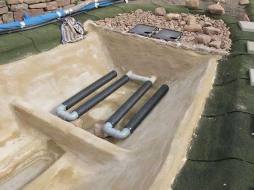

Hallo micha,
ja ich würde das wieder so machen.
Es sind die feinen Filterkörbe je 1m lang, wie auf den Bildern zu erkennen sind die Körbe alle miteinander über Abzweige verbunden. So ist gewährleistet das die beiden Pumpen auch wenn ein Korb verschmutzt sein sollte immer noch genug Wasser bekommen.
Du hast recht die Filterkörbe sind etwa 10 cm mit Kies überdeckt. So ist es relativ einfach an die Körbe zu kommen um Verschmutzungen zu entfernen, was bis jetzt aber noch nicht notwendig war.
Das einzige was ich bis jetzt im Filter fand, sind ca. 2-3 mm große Schneckengehäuse. Die sammle ich ein und setze sie in den Filtergraben.

Hallo Roland,
ich habe deine Teichdoku gelesen - sehr schön geworden.
Ich hätte da ein paar Fragen an Dich:
Du schreibst, du hast für den Kiesvorfilter eine Korngröße 16/32mm genommen (ich nehme an so ca. 10cm Rohrüberdeckung). Wie sind deine Erfahrungen damit?
Hast du die normalen Ansaugkörbe von NG genommen oder die Feinen?
Hast du fest gestellt, ob da doch noch Kleingetier im Pumpenschacht ankommt?
Würdest du das wieder so machen?
Gruß micha

Hallo Mr.Dd,
genau das meinte ich.
danke für den Link.
Gruß micha

von Mr.DD
MfG Daniel
Mr.DD antwortete auf Bodenfilter im Filtergraben
Hört sich nach dem Vorfilter vor dem Pumpenschacht an... welcher mit einer Kiesschicht bedeckt wird.
Da sich die Zwischenräume des Kies mit der Zeit zusetzen, würde ich nicht zu viel Kies benutzen...
Für mich hatte ich geplant, engmaschige Netzbeutel zu Benutzen und diese mit Kies zu befüllen... für eine einfachere Reinigung.
Aber ob es Sinn macht ist die andere Frage zumal man den Kies vielleicht nur aller 5 Jahre mal Reinigen muss....?
In salamanders Bautagebuch auf Seite 23 ist es zu finden.
