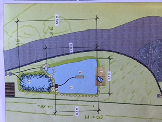

30 Okt. 2016 16:21 #24555
salamander antwortete auf Planung Neubau
Das kannst du so machen, bau dir einen Folienflansch in die Trennfolie und mache einen Zugschieber dran. Am besten gleich zwei, dann kannst du auch noch einen Skimmer anschließen.
Aber mache die Flansche nicht kleiner als 75 mm, wegen dem Druckverlust.
Quellen und Einläufe kannst du eigentlich gestalten wie du willst.
Folgende Benutzer bedankten sich: Alex83
30 Okt. 2016 14:36 #24552
von Alex83
Alex83 antwortete auf Planung Neubau
ich habe da nochmal eine Frage an euch. Wollte kein neues Thema aufmachen .
Welchen Vorteil habe ich durch den Ziel-Saug-Sammler, wenn ich nur eine Sedimentfalle habe/bzw. plane? Kann ich nicht direkt ein Rohr durch die Dammdurchführung legen und auf FG-Seite einen Regler dran machen?
In der Planung von NG ist nur eine Quelle angemacht. Macht es nicht eher Sinn, zwei Einläufe zu planen?
Alex
Alex
23 Okt. 2016 16:41 #24502
von Mr.DD
MfG Daniel
Mr.DD antwortete auf Planung Neubau
Hallo im Club der Teichbauer....
1. Ich würde in jedemfall die Grüne nehmen... sie ist flexibler und damit leichter zu verlegen und in meinen Augen strapazierfähiger.
2. Ich habe baggern lassen Abtransport war etwas aufwändig mit kleinem LKW welcher gut und gerne 50x fahren musste.
wurde aber innerhalb von 2 1/2 Tagen alles erledigt dank des erfahrenen Baggerfahrers.
Ein Aushub mit gemietetem Bagger + abtransport in Container wäre teurer gewesen.
3. 2 1/2 Tage 1,30-2,00 Triefe
4. Eine Pflicht für einen Ufergraben gibt es nicht... mach es wie du möchtest.
5. Ich denke es recht aus, würde aber um auf Nummer sicher zu gehen noch ne Schicht Vlies legen.

23 Okt. 2016 16:39 - 23 Okt. 2016 16:41 #24501
von Alex83
Grüß dich ,
Danke für deine Antwort. Der Aushub soll bei uns blieben. Haben ca. 2000m2. Da verteilen wir den, da wir einiges aufschütten müssen.
Bzgl. Filter. Ist nicht eingezeichnet, aber habe ich eingeplant. Da sowohl Pumpe als auch Filter außerhalb ist, sollte die Nachrüstung eines UVC Filters kei Problem sein. Habe ich dran gedacht.
Bzgl. Folie. Längere Garantie. Ok. Aber da wir hier i.d. R. Nicht unter -15 grad kommen, sehe ich da kein Problem. Also würde doch die schwarze genügen, oder ?
Gruss Alex
Gruss Alex

23 Okt. 2016 16:28 #24500
Hallo Alex!
Willkommen im Forum.
Ich habe mir deine Planungsskizze angeschaut, gibt bestimmt ein schönes Projekt.
Die Ufermatte ist meiner Meinung stabil und dick genug Für die Hundeklallen.
Schwarze oder grüne Folie, der Unterschied liegt in der Qualität, die grüne hat eine längere Garantiezeit.
Ich habe auch nicht überall einen Ufergraben, das ist kein Problem.
Die Baggerarbeiten sollten bei der Größe eures Teiches nicht länger als einen Tag dauern. 15oo Euro sollten das oberste Limit für das Ausbaggern sein.
Sichere dich vorab ab, das dir keine zusätzlichen Kosten für die Entsorgung des Aushubs entstehen. Meistens können die Baufirmen den Aushub irgendwo wieder zum auffüllen gebrauchen.
Wichtig ist das du beim Aushub dabei bist und dem Baggerfahrer genaue Angaben machst was er tun soll.
Alles was der Bagger nicht macht musst du schaufeln,15 min Baggern = 1 Tag schaufeln.
Laut deiner Planungsskizze willst du auf einen Filter verzichten. Baue auf jedenfall so das du einen Filter und gegebenfalls eine UVC jederzeit problemlos nachrüsten kannst.
Ein Teich braucht mehrere Jahre um ins Gleichgewicht zu kommen.
Manche Teiche funktionieren auch ohne Filter nicht. Kein Teich ist gleich.
wünsche dir gutes Gelingen.

23 Okt. 2016 15:57 #24499
von Alex83
Planung Neubau wurde erstellt von Alex83
da dies mein erster Beitrag ist, stelle ich mich kurz vor. Ich bin Alex, komme aus Heiligenhaus und plane für kommendes Jahr einen Schwimmteich zu bauen ohne Fischbesatz. Insbesondere für meine Hunde (2 je 25kg) und uns sollte dieser eine nette Abkühlung bieten. Anbei findet Ihr die aktuelle Planung . Einen Entwurf habe ich mit vor einigen Monaten bereits erstellen lassen. Ich habe hier schon einige Projekte über einen Zeitraum verfolgt und muss sagen, Hut ab. Was ihr da aus dem Boden gestemmt habt, steht mir bevor.
Ich habe allerdings noch ein paar offene Fragen.
1. Da ich den Katalog noch nicht habe, würde ich gerne von euch wissen, ob es einen großen Unterscheid macht, ob ich die grüne oder schwarze Folie nehme. Ich wollte den Teich eh mörteln und das Ufer mit einer Ufermatte schützen. Tendenz aktuell: Schwarze Folie
2. Ich hole mit aktuell Angebot für den Aushub ein. Stand jetzt. 1500€ bis 8700€. Sollte da nicht noch was gehen, überlege ich, mir für 80€ Pro Tag nen Minibagger zu leihen. Was denkt ihr. Lohnt es sich überhaupt das ganze selber zu baggern oder besser einen erfahrenen Fahrer?
3. Wie lange dauert Schätzungsweise der Aushub? Maximale Tiefe wird bei ca. 1,50-1,60 liegen.
4. Da ich nicht überall einen Ufergraben haben möchte, plane ich mi Uferband. Könnte es denn Probleme geben, wenn ich den Ufergraben nicht komplett rundum baue?
5. Ist die Ufermatte stabil genug um vor Hundekrallen zu schützen?
Ich danke schonmal vorab für die Antworten.
Alex
