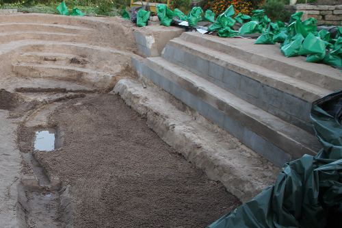

Wenn du die Schrägen mit Beton modellierst bist du auf der sicheren Seite, dass nichts mehr abbröselt.
Bei meinem Sandboden waren auch etliche Unebenheiten nach dem Baggern, Schaufeln und wieder aufbauen.
Ich habe Sand vom Aushub mit Wasser gemischt, so dass sich eine Konsistenz ergab, mit der ich Kugeln kneten konnte. Die auszubessernden Stellen habe ich befeuchtet und das Wasser/Sand-Gemisch mit einer Glättkelle und reichlich Druck angerieben.
Ich hänge mal ein Bild an, auf dem das etwas zu sehen ist.
Die unterste Terrasse ist unbearbeitet und oberhalb der Schalungssteine (ich musste den Damm zwischen ST und FG fast komplett neu aufbauen) habe ich oben erwähntes Gemisch mit Glättkelle und viel druckvollem Reiben zu den Terrassenkanten modelliert. Das ist erstaunlich fest.
