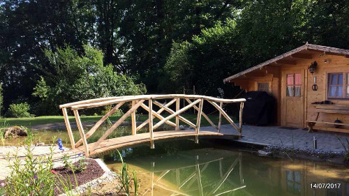

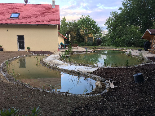

Moguai0167 antwortete auf Teich im Landkreis Mühldorf (OBB)
wenn man etwas verspricht, dann sollte man es auch halten.
Leider bin ich nun einige Tage nicht dazu gekommen hier den Thread weiter zu führen. Nichts desto trotz, heute geht es weiter!

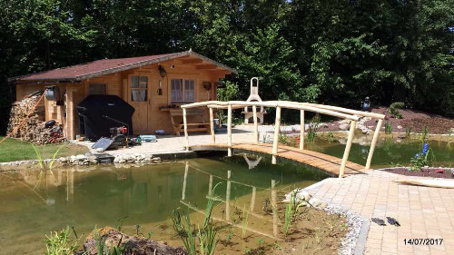

Der Steeg wird gebaut

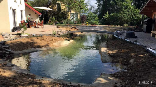

und der Teich wurde zum ersten mal befüllt, zunächst nur die Schwimmzone,
dann auch der Flachwasserbereich. Anschließend wurde der Steeg durch Geländer aus geschälten Hölzern gesichert.
Inzwischen ist der Teich fertig und gut eingewachsen, aber diese Bilder gibt es dann erst beim nächsten mal. Schließlich wollen wir die Spannung ja noch ein wenig steigern.
Grüße Stefan

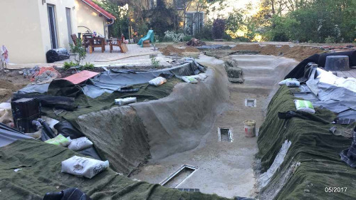

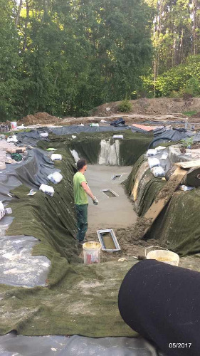

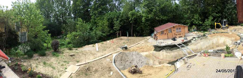

Moguai0167 antwortete auf Teich im Landkreis Mühldorf (OBB) Teil 2
Es sollte ein Schwimmteich werden und doch sollen Fische rein!
Ich wollte keinen sterilen Pool sondern ein bischen Seefeeling für die Seele und gaaaanz viel Lebensraum für die Natur.
Einen Sandstrand sollte er haben, damit jeder, problemlos rein und auch wieder rauskommt. Eine Brücke zu unserem Gartenhaus war ein absolutes Muss.
Im ST wurden noch die Sedimentfallen eingebaut,... und die Ufermatten,...
Bevor diese dann gepanzert wurden.
Auch der FG wurde entsprechend aufgebaut und gepanzert.
Hier auf dem Bild wurde bereits wieder Lehm eingebracht, damit die Bepflanzung halt findet, ohne das Wasser gleich zu „überdüngen“.
Unten links ist das 100er KG-Rohr vom ZST am Anfang des FG gut erkennbar, am Ende kann man den schwarzen Ansaugstutzen erahnen.

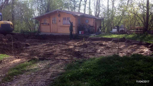

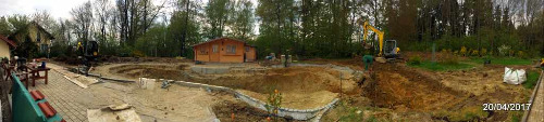

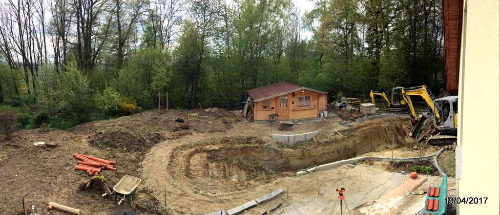

Teich im Landkreis Mühldorf (OBB) wurde erstellt von Moguai0167
nachdem ich den einen oder anderen in den letzten Tagen mit meinen Fragen genervt habe, möchte ich Euch hier nun mal meine Pfütze vorstellen (vorerst mal ohne Fragen
Baubeginn war der Mai 2017
Fertigstellung im Juni 2017
Der Teich wurde im Zuge der Gartengestaltung unseres frisch bebauten Grundstücks gleich mit angelegt.
Eine grobe Planung hierzu hatte ich bereits erstellt und unserem Landschaftsbauer übergeben. So ca. 15m Lang, Knochenförmig und 4-5 Meter breit war die Vorgabe.
Zunächst wurden der Weg rund um das Haus gepflastert, die Terrasse am Haus angelegt, danach ging es dann endlich an den Teich.

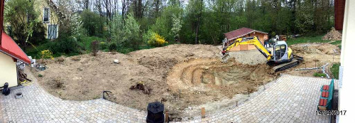

Zunächst folgte der Aushub des ST:
Danach der FG:
In den nächsten Tagen folgen dann weitere Bilder vom Bau, ... , und von der Fertigstellung.

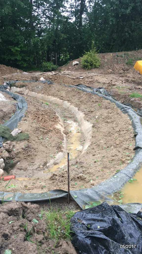

Danach der FG:
