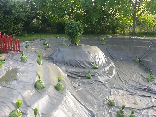

wir hatten wirklich Glück mit unserer Insel , das wir da die Folie rüberbekommen hatten und das es passte mit dem Einschneiden an der richtigen Stelle.

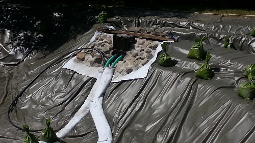

Ist schön geworden, ich denke das Vollstrahl unter Wasser effektiver ist. Aber frage doch einfach mal bei NG nach!

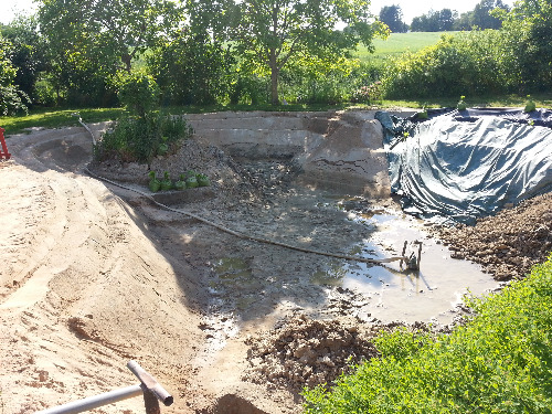

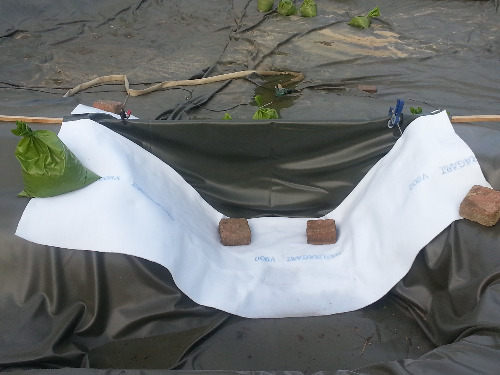

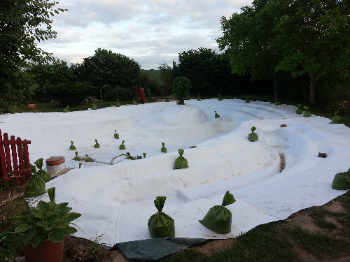

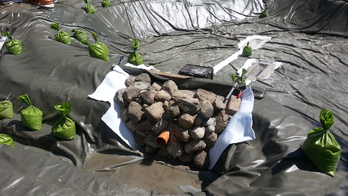

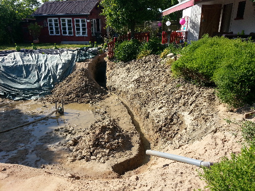

Hallo Teichbauer ,
bin jetzt im Urlaub weitergekommen und wir haben Drainage verlegt,einen Schacht gesetz ,Terrassen gestaltet .
Dann kam un sere große Teichfolie ,insgesamt 288m2 mit einem Gewicht von 300Kg.
Für das Verlegen hatten wir 8 Personen benötigt,am Ende hat alles gut funktioniert.
Nach dem Verlegen hab ich die Sedimentfallen gesetzt ,den Filtergraben getrennt Vlies ausgelegt und Pumpenschächte vermörtelt.
Dazu hab ich mal ein paar neue Fotos gemacht.
Vielleicht kann jemand mal etwas zu den Rückspülleitungen sagen , man kann die Düsen nämlich auf Voll oder Sprühstrahl einstellen. Was ist besser?
