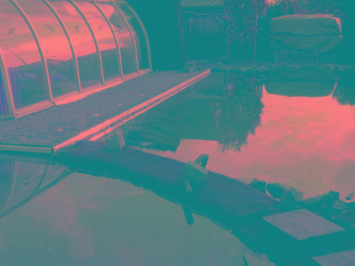

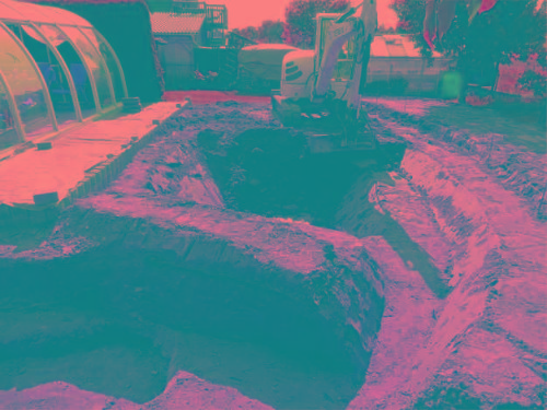

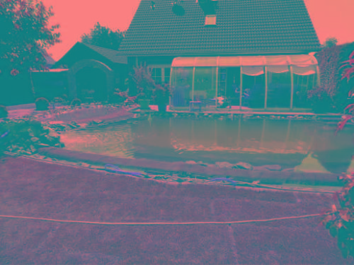

Wie Salamander geschrieben hat: Mit Aushub auffüllen und verdichten. Wenn du vor Beginn der Aushubarbeiten die Höhe deines Teiches festlegst, kann mit dem Aushub gleich die endgültige Höhe hergestellt werden(siehe Bild Ausheben Teichgrube,)
Wir haben unser Grundstück ca. 30 cm angefüllt.
Für den Anschluss an die Terrasse habe ich Palisaden gesetzt und dann an diese Metallprofile angeschraubt, Mit den Profilen wird sowohl die Folie wie auch die Ufermatte sicher gehalten (siehe NG-Katalog)
Wie du im Bild vom Uferwall siehst, habe ich hinter dem Wall einen Ufergraben (ca. 20cm breit und tief) angelegt der dann bepflanzt wurde. Hier befindet sich auch der Überlauf, den ich mit einem KG 100 Rohr in eine Kiesschüttung gelegt habe (ausgehoben beim ausbaggern der Grube)
