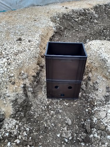

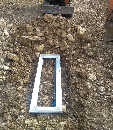

Guten Abend,
inzwischen haben wir das fast das ganze Teichprofil mithilfe der Grabenwalze neu aufgebaut und verdichtet. Gestern haben wir dann schon mal mit einem Dammdurchbruch für den Saugsammler angefangen (siehe Foto). Nun stellt sich mir die Frage, wie breit man diesen Dammdurchbruch machen sollte, um später keine Probleme beim Legen der Folie zu bekommen. Wie breit habt ihr eure Dammdurchbrüche gemacht? Die oberen 25 cm des Walls werden übrigens mit Betonschalungssteinen betoniert.
Außerdem habe ich schon mal angefangen, die Vertiefungen für die Sedimentfalle und die Leitungen auszubaggern. Hierbei bin ich dann mal wieder auf unseren ziemlich hartnäckigen Kalksteinboden getroffen und so wird aus einer eigentlich kleinen Vertiefung dann schnell ein großes Loch, das dann erst wieder in Form gebracht werden will
. Nach der ersten Sedimentfalle (siehe Bild) hatte ich noch die Hoffnung, dass es bei den kleinen Steinen bleibt, leider wurden aus den Steinen dann schnell Platten :silly: .
Gruß,
Kalkstein
Gruß,
Kalkstein
