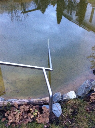

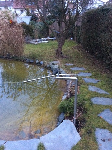

Hallo Zusammen,
Einige haben sich ja schon zu Thema Biofilm und die hohe Rutschgefahr geäußert. Da wir es auch unserer Mutter (über 80 Jahre) ermöglichen wollten, den Schwimmteich zu benutzen, haben wir ein Edelstahl-Geländer angebracht.
Die ganze Konstruktion besteht aus Normteile, die Rohre werden entsprechend abgelängt (Handsäge oder Flex), ineinander gesteckt und mit einem Zweikompo-nentenkleber verbunden. Überschüssiger Kleber kann nach dem Abbinden abgeschmirgelt werden. Auf dem Schwimmteichboden haben wir einen ca. 15 kg schweren Stein versenkt, der die Stütze im Teich hält. Den Stein werden wir in den nächsten Monaten noch mit einem Unterwasserkleber am Boden fixieren.
Durch die Vielzahl der Normteile und die individuelle Winkeleinstellmöglichkeit kann damit nahezu jede Form erstellt werden.
Wir finden dies eine gute Unterstützung zum Betreten / Verlassen des Schwimmteichs. Mit den Stichworten Edelstahl Geländer findet Ihr mehrere Anbieter, die Kosten haben sich in unserem Fall auf ca. 300 Euro (inclusive. Anlieferung) belaufen.
Leider muss aber bei starkem Biofilm nach wie vor mit Bürsten der Boden geschrubbt werden....
