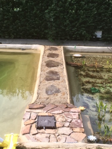

Starhill antwortete auf Damm mit Pflastersteinen
Hallo Anja, der Teich ist ca. 1 Jahr alt. Bisher habe ich keine Frostschäden entdeckt.
Aber sollten Tiere (Hund etc.) Anden Teich kommen ist dieser bestens geschützt. Ich, für meinen Teil würde wieder so bauen.
Bepflanzung: Moos von NaturaGart, warte noch auf das Ergebnis, bin selbst gespannt, ansonsten wird die Natur es schon richten.

FamLeist antwortete auf Damm mit Pflastersteinen
Starhill schrieb:
Auf der Ufermatte Trittsteine verlegt, hab wir auch gemacht
Vielen Dank Starhill. Das sieht gut aus. Mein Mann wünscht sich auch eine Vermörtelung bis über den Wasserspiegel. Davon wir hier ja oft abgeraten. Darf ich mal fragen, wie es jetzt nach ein paar Jahren bei dir ausschaut ? Würdest du es wieder tun ?
Hast du dann auf dem Damm den Sand zwischen den Platten bepflanzt?
Liebe Grüße
Anja

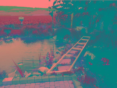

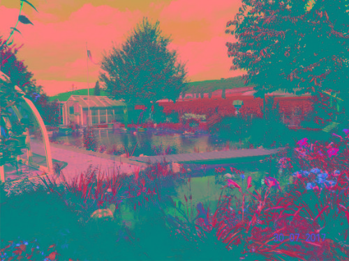

11 Apr. 2021 12:56 - 11 Apr. 2021 13:02 #31513
von Starhill
Letzte Änderung: 11 Apr. 2021 13:02 von Starhill.
Folgende Benutzer bedankten sich: FamLeist
