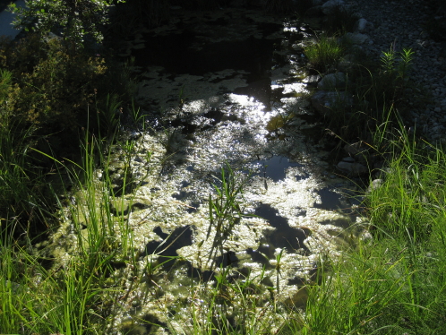

06 März 2008 12:33 #4045
reinhardsiess antwortete auf Aw: Nachträglich Filtergraben bauen
Hallo Klaus Peter
Das Bild ist sicher ein extrem Beispiel für Algen und ich habe auch nicht angenommen das du so viele Algen im Teich hast,aber wie man sieht gibts das wirklich.
Würde dir aber auf jeden Fall raten so groß wie nur möglich zu bauen.
Die Kosten steigen ja bekanntlich mit der Größe des Teiches nicht mehr so sehr.
Auch den Filter würde ich jeden raten so leistungsstark wie nur möglich zu nehmen.
Grüsse Reinhard

05 März 2008 14:38 #4033
Hallo zusamen
Ich würde mich nicht so auf die Beschattung des Teiches fixieren.
Mein Teich liegt auch im Sommer mehr oder weniger den ganzen Tag in voller Sonne und ich habe absolut keine Probleme mit Fadenalgen.
@Kaktus
Meiner Meinung nach ist dein doch relativ kleiner Teich vor allem mit Fischen überbesetzt.
Ein weiterer wichtiger Aspekt ist die Auslegung der Filter.
Die Angaben der Filterhersteller bezüglich Leistungsstärke zu Teich bezieht sich immer auf Fischfreie Teiche.
Wenn du Fischbesatz hast solltest du meist die doppelte Filterleistung verwenden,das heißt einen grösseren Filter verwenden.
Der Vorteil der Naturagart Filter ist die Modulbauweise,was heißt das du deinen vorhandenen Filter auch nachträglich noch erweitern und dem Fischbesatz anpassen kannst.
Zum Nachdenken, Algen sind meist das Ergebnis von übermässigen Nährstoffeintrag und da sollte man in erster Linie mal ansetzen.
Grüsse Reinhard
Das angehängte Bild zeigt einen von mir sanierten und von einer Teichbaufirma angelegten Teich VOR der Sanierung.
Die Besitzer dieses Teiches hatten schon Unsummen von Geld in Sanierungmasnahmen von GALA Firmen gesteckt - ohne Erfolg.
Als sie zu mir kamen war es der letzte Versuch den Teich zu retten bevor sie ihn zuschütten.
Erst die von mir gesetzten Maßnahmen - Nährstoffeintrag von aussen verhindern - brachten den gewünschten Erfolg.
War zwar ein hartes Stück arbeit,da bei diesen Teich im Prinzip alles verkehrt gemacht wurde was man verkehrt machen konnte,jedoch es ist gelungen.
Den Teich gibt es immer noch und die Besitzer sind sehr glücklich damit.
