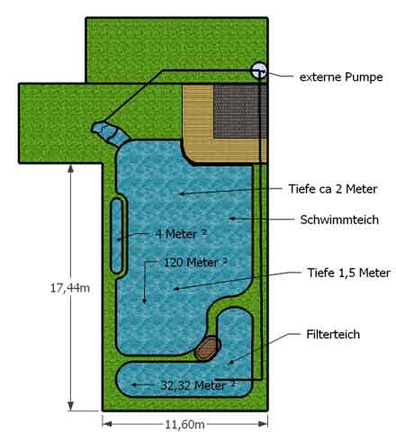

Hallo Peeti
Tolles Projekt was ihr da vorhabt, sieht gut aus.
Wenn ich das richtig verstehe verläuft die Tiefe im Schwimmbereich von 1,5m bis 2,0 m,oder?
Finde ich absolut ok.Ich persönlich halte von durchgehend 1,3 oder 1,5 Meter tiefen Teichen nicht so viel,andere wiederum schon.
Bei mir siehts so aus das der Schwimmbereich von 1,3m bis 2,5m abfällt.
Auf die Sedimentsbewegung durch Fische würde ich mich nicht so extrem festlegen,die Hauptbewegung wird von euch beim schwimmen und Plantschen
kommen müssen.
Die (richtigen) Fische sind nur eine Ergänzung dazu.
Goldfische oder sonstige Zierfischen bringen da absolut nichts , mit denen erreichst du nur das Gegenteil.
Wenn dann müssen es Fische sein die sich überwiegend am Grund aufhalten,ansonsten wird das ein Schuss nach hinten.
Ich hab in meinem Teich für diese Aufgabe verschiedene Störe eingesetzt. Bei Stören ist es aber notwendig seinen Teich einigermasen artgerecht zu bauen.
Als Beifische habe ich noch Goldorfen und Bitterlinge im Schwimmteich.
Zum Abschluss ich würde den Teich nicht weniger tief machen, als du geplant hast
Grüsse Reinhard

die Planung ist jetzt so weit fortgeschritten, dass der Schwimmteich
mit Filtergraben genehmigungsfrei bis 2 Meter sein darf.
Der Schwimmbereich ist ca. 9m x 15m.
Siehe Zeichnung.
Im Bereich am Steg sollte er dann 2m tief sein und auf der
gegenüberliegenden Seite 1,5m.
Die Planungsunterlagen liegen nun vor.
Da wird meiner Meinung nach empfohlen ab einer bestimmten Tiefe auch Fische einzusetzen, damit das Sediment durch deren Schwimmbewegungen in die tiefen Bereiche zur Absaugung befördert werden.
Wie habt Ihr das geregelt?
Tiefe geringer gehalten?
Fische eingesetzt? Wenn ja welche?
Danke für die Infos,
Peeti
