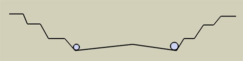

Hallo Peeti
Bei Fragen bezüglich der NG Entwürfe würde ich halt einfach mal bei denen nachfragen.
Ausserdem kann ich jeden nur empfehlen sich so gut wie möglich an die Empfehlungen von NG zu halten und nicht das Rad neu erfinden zu wollen.
Meiner Meinung nach sollten die schon die größere Erfahrung haben was den Bau von Teichen betrifft.
Aber wie gesagt, entscheiden muß jeder selbst wie er/sie baut.
Grüsse Reinhard

Hallo Peeti,
das Gefälle in der Mitte unterstützt den Abtransport der Schwebteile über dem Boden zu den Absaugpunkten. Ich selber hab es flach gelassen, da ich den Effekt für zwei Ansaugpunkte für zu gering halte.
Ich denke, es wird nur in der Nähe der zwei Punkte gut abgesaugt. Der Rest wird liegen bleiben. Wenn man den Boden abkehrt, wird ein Gefälle positiv sein. Ich glaube, man muss eh beim oder nach dem Schwimmen absaugen lassen. Schwimmen - aufwirbeln - absaugen.
Ich glaube, wenn man so eine Steigung einbaut, sollte sie nicht mittig durch den Teich laufen, sondern (diagonal) mittig zu den Absaugpunkten liegen. Kommt drauf an, wie du deine Absaugpunkte positionierst.
Geht nicht nur versetzt, sondern auch mittig.
www.lochner-borst.de/fotoalbum_privat/index.htm
Entscheiden muss Du.
Klaus
Klaus

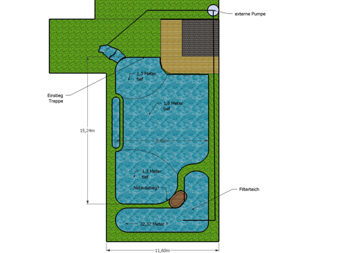

04 Apr. 2008 17:31 #4474
reinhardsiess antwortete auf Aw: Tiefenprofil?
Hallo Peeti
So ganz versteh ich den Problem nicht.
Was hast du gegen das von NG geplante Profil?
Es ist nun mal äusserst wichtig das die/der Ansaugpunkt an der/den tiefsten Stellen sich befindet.
Erkär das bitte mal genauer.
Grüsse Reinhard
Grüsse Reinhard

so hier der Vorschlag von NG,
rechts und links die Ansaugrohre, der
Einstieg wäre links und der Notausstieg rechts.
Ich müsste dann ja ein Höhenprofil erstellen.
Gruß Peeti
Gruß Peeti

Hallo Leute,
der Bagger läßt ja auf sich warten und ich kann weiter planen.
Ich bin mir noch unschlüssig wegen der Tiefenprofile.
Laut NG-Berater soll ich einen Scheitelpunkt in der Mitte wählen und dann in beide Richtungen abfallen, da ich zwei Ansaugpunkte habe.
Ich habe bereits 2 Schächte bei mir, wurden schon geliefert.
Ich möchte im Einstiegsbereich eine Art Treppe haben und auf der gegenüberliegenden Seite einen "Notausstieg", da der Schwimmbereich etwa 15,5 Meter lang und 9,5 Meter breit wird.
So ganz kann ich mich mit dem Vorschlag von NG nicht anfreunden.
Wie würdet Ihr die Ansaugpunkte legen, bzw. die Terrassen im Tiefbereich anlegen?
Danke Peeti
