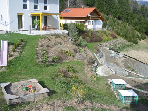

15 Apr. 2008 14:36 #4568
von BATE
BATE antwortete auf Aw: Planungsprobleme
Hallo Sabrina
Ich hab mir auch Deine ander Fotos angesehen.Du hast
mehr Platz wie ich und wenn ich dieses Material sehe,
AHHH ich beneide Dich.Schöne Erde kein sichtbarer Fels
da muss es ein Vergnügen sein mit der Schaufel
reinzustechen.Auf der Hangseite eine gute Dränage
anlegen,so das in den Teich nichts rein kann.Mit den
Hang wenn es geht 1m bis 2m wegbleiben.
Ich habe einen Plan A4 vom Teich so wie ich ihn mir
vorstelle selbst gezeichnet.Bei mir ist keine andere
Teichform möglich,dann Bilder vom Gelände,dazu noch die
Abmessungen vom Grundstück oder von den Platz der dafür
vorgesehen ist.Deine Vorstellung vom Teich.Wie soll
er Aussehen,Länge Breite Tiefe jemehr Du Ihnen davon
Mitteilen kanst um so leichter und schneller kommst Du
zu Deinen Teich.Dann müssen Sie nicht so oft bei
Dir nach Fragen.
Ich Liebe meinen Hang.Er ist abwechslungsreich die
Pflanzen sind jetzt nach klein aber das wird noch.
Im unteren bereich ist die Teich baustelle.
Tschüss
Günther
