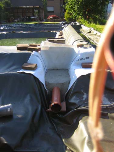

Hallo Reinhard,
ich habe so gearbeitet, wie ich die Anleitung von NG verstanden habe. Wenn ich diese Anleitung falsch verstanden habe, dann sollte diese unbedingt mal überarbeitet werden. Das Prinzip ist dennoch erfüllt.
Teichfolie durchgehend von Schwimmteich zu Filtergraben. Trennung beider Teiche durch eine Foliensperre. Schutz aller Folienflächen vor Beton und Stein. Die Trennfolie/Vlies habe ich beidseitig mit Beton hochgemauert(incl. Steine), sodass die Folie sich nicht bewegen kann.
Sollte da was durchkommen ?
Sollte die Folie doppelt gelegt/verklebt werden - doppelter Schutz ?
Gib mir Bescheid, wenn ich mich irre, damit auch die anderen Forenmitglieder nicht verunsichert werden.
Klaus
Klaus

Hallo Rolf,
kommt darauf an, welchen Kasten du nimmst.
Klein, oder frostfrei = groß. Genaue Maße stehen im Katalog - glaube 0,62=groß. Darunter eine Gehwegplatte(5 cm dick) mit 4 Schrauben montiert.
Darunter noch mal 5 cm Betonbett.
Ich habe mir den Kasten besorgt, bevor ich den Dammdurchbruch gegraben habe. Durch Einbautiefe und unterer Ansatz Rohr konnte ich den Dammeinschnitt ermitteln.
Klaus

Hallo zusammen
Sehr anschaulich, aber nicht nach NG Bauanleitung!
Grüsse reinhard

Danke, Klaus, sehr anschaulich.
Kann noch jemand etwas zur Einbautiefe sagen?
Ist es günstiger den Durchgang tiefer oder höher zu legen?
Oder ist das egal?
mfg
Rolf
