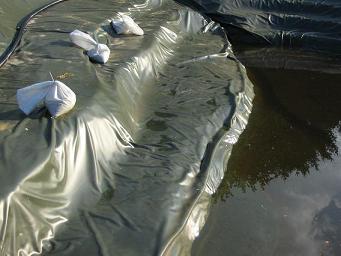

Also, die Folie liegt und auf den Stufen ist es gar nicht so schlimm geworden, wahrscheinlich liegt es daran, dass die Treppe etwa rechtwinklig zur Längsachse liegt. An den Übergängen zum Ufergraben hatte ich stellenweise größere Probleme.
Mittlerweile ist fast die gesamte Teichfläche mit Verbundmatte versehen (es felhlen nur noch wenige qm), es hat geregnet und ich muss mal wieder pumpen gehen.

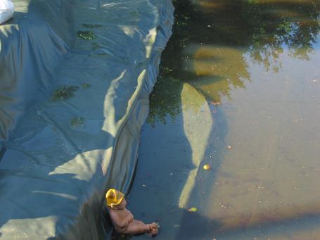

Hallo Mathias,
auch wir haben verschieden breite Terrassen auf einer Ebene,allerdings nicht so viele wie Du.Unsere Folie liegt(geflutet wg. Grundwasser)und heute sind Verbund-und Ufermatte gekommen.Durch die verschiedenen Versprünge entstehen waagerechte Falten auf der nächsthöheren Stufe.
Diese habe ich so weit es geht nach vorn gezogen und werde sie, nach unten gedrückt,vermörteln:silly:.So sind sie auch noch Dehnungsreserve.In die Kehle der Terrasse bekomme ich sie nicht gezogen,dabei enstehen viele kleine Falten und man zerrt die Folie zu stark.Ich habe ien Bild angehängt,so bekommst Du einen Eindruck,was Dich erwartet,aber wie gesagt,wir haben nur auf einer Seite pro
Terrasse einen Tiefenversprung.
Grüße aus dem Norden von MoorXHexe
Habe neu fotografiert bei Morgensonne,jetzt sieht man die unterrschiedlichen Terrassen besser,Foto ließ sich in der Änderung nicht einfügen

Das bei dieser Konstruktion Falten unvermeidlich sind, ist mir schon klar, ich hoffe aber, diese dann spätestens mit der Verbundmatte "verschwinden" lassen zu können.
Reinhard: Meinst Du wirklich, dass ich mir hier ein "Ei" gelegt habe?
Noch könnte ich es ändern und die Stufen oberhalb der Folie aufbauen.
