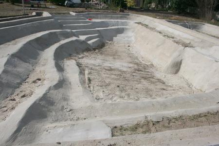

Mal wieder ein Foto, Ufergräben sind auch schon fertig.
Hier sieht man schön, dass ich von den linken Terassen ein schönes Gefälle habe, weil ich auf der rechten Seite nur eine 50cm Terasse habe.Das dürfte sich ganz gut auf den Transport des Sedimentes nach unten auswirken.
Erst hatte ich die Terassen 50 und 100 cm umlaufend geplant, aber als der Bagger es erst einmal so ausgehoben hatte, gefiel mir es und konnte so bleiben.

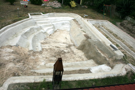

Danke. Es geht zur Zeit recht zügig voran, die ersten 12m Ufergraben sind fertig, weitere 15m sind ausgeschachtet und sollen hoffentlich heute noch fertig werden.
Ich benutze dafür folgende Methode: Auf ca. 10-15cm erdfeuchten Beton wird ein Pflasterstein (aus Restbeständen) gesetzt und ausgerichtet.
Die Ränder werden dann beidseitig mit Beton etwas angeschrägt
Wenn man versucht, ohne Steine auszukommen, wird das Ergebnis meist unbefriedigend ausfallen.
Beim Uferwall habe ich u.a. Rasenkantensteine gestellt und dann von beiden Seiten Beton aufgefüllt.
Ich muss jetzt zusehen, dass ich schnellstmöglich Vlies und Folie reinbekomme, sonst stehe ich wieder vor meinem Grundwasser-Problem.
