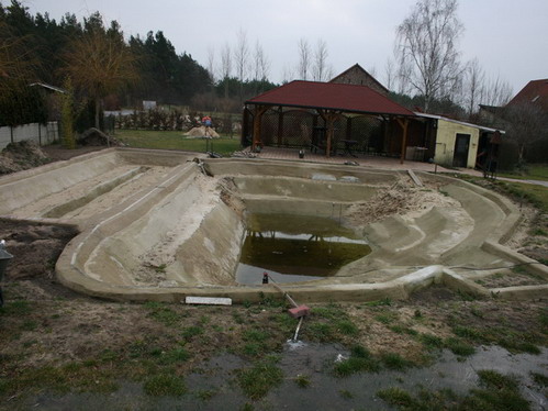

Also, das Grundwasser, was jetzt etwa 25 cm hoch in der Grube steht, hat garnicht so viel kaputt gemacht, wie befürchtet. Der Beton, mit dem ich die Terassen überzogen habe, hat mich auch davor bewahrt, mit dem Modellieren nach dem Winter von vorn anfangen zu müssen.

Mittlerweile sind alle Uferwälle gebaut aus Beton, ebenso ist der Filtergraben fertig. Fast alle Terrassen habe ich mit einem Betonüberzug versehen, da bei meinem extrem sandigen Boden Sonne und Regen mir alle Arbeit kaputt gemacht hätten.
Die nächsten Schritte wären jetzt: Vlies900 verlegen, die Folie rein, Verbundmatte / Ufermatte usw... Bei den Temperaturen kann ich mir kaum vorstellen, dass sich die Folie einigermaßen verlegen lässt, auch wenn die Sonne scheint, dürfte die Folie sich nicht mehr genug erwärmen.
Ich werde wohl Winterpause machen und mir überlegen, was noch so zu verbessern wäre. Ich hoffe nur, dass das hohe Grundwasser nicht zuviel zerstört.

mein Problem ist folgedes: Erst konnte ich mit dem Teich nicht beginnen, weil das Grundwasser bei 1,50m stand.
Anfang September war die Grube ausgehoben, ich begann Terrassen,Uferwälle und den Damm zwischen FG und Teich aus Beton aufzubauen, das schlechte Wetter und berufliche Verpflichtungen machten mir meinen Zeitplan völlig kaputt.
Jetzt habe ich das Gefühl, es in diesem Jahr nicht mehr fertig zu bekommen, dass wenigstens Vlies900 drunter liegt , die Folie verlegt ist und ca. 70 cm Wasser im Teich sind, als Gegendruck zum Grundwasser.
Wenn ich die Grube so lasse, habe ich Angst, dass mir das steigende Grundwasser spätestens im Frühjahr etliches zum Einsturz bringt. Gibts da Erfahrungen oder Tipps??
