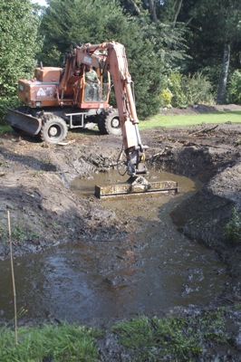

wir unterhalten mit unserem Verein ein Feuchtbiotop.
Dieses muss etwa alle 10 bis 15 Jahre von der nach oben
wachsenden Krautschicht entfernt werden.
Damit möglichst wenig "Flurschaden" entsteht, wurde er
im ersten Jahr nur zur Hälfte ausgebaggert, der Rest im nächsten
Jahr.
Siehe: www.vogelschutzverein.de
Versuche, den Schlamm abzusaugen schlugen fehl.
Daher muss der Bagger ran.
Ich würde es nicht verteilen lassen, da die enthaltenen
Pflanzenteile verrotten und dann zusammensacken.
Also Bagger her, aufladen und weg damit.

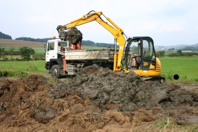

Das ausbaggern vom Schlamm stellt für einen erfahrenen Baggerfahrer absolut kein Problem dar.

das Problem gabs bei uns ebenfalls und den Vorschlag mit dem Abpumpen hatte ich auch bekommen. Dann hat mich aber mein Gartenbauer beruhigt und vorgeschlagen das einfach auszubaggern und zu verteilen. So wurde das dann auch gemacht.
Zuerst habe ich die Fische und Kröten soweit wie möglich herausgefischt und dann mit einer Tauchpumpe das meiste Wasser abgesaugt. Den Rest hat der Gartenbauer einfach mit dem Bagger herausgeholt und verteilt. Anfangs war das eine einzige Schlammfläche. Aber schon nach 3 - 4 Tagen war das Wasser weg und der Schlamm fest wie Erde.
Insgesamt hat das überhaupt keine Probleme gemacht.
