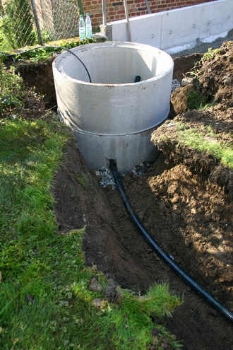

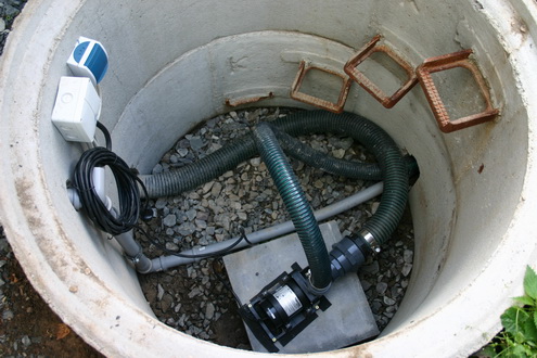

bei uns sind es zwei Schachtringe, 1 Meter Durchmesser.
Die gußeisernen Tritte kann man einfach mit dem Hammer abschlagen.
Bild 2 folgt noch
Bild 2 folgt noch
Peeti

wir haben mit Kalksandsteinen gemauert,1X2 m 70cm tief.So kann man reinsteigen wenn man was arbeiten will und hat ausreichend Platz für Erweiterungen (war unser Gedanke), für 2. Pumpe etc. Unser Teich ist ähnlich groß wie euer.

Wir wollen am Freitag mit dem Ausbaggern beginnen und wollen den externen Pumpenschacht mit ausbaggern.
Wie groß habt habt ihr den gebaut??
In den Unterlagen steht "nicht zu klein" .
Wir dachten an die großen fertigen Betonringe - reichen die??
Wieviele sollen wir übereinander legen?
Wie tief ist sinnvoll? Reicht 1 Ring(60cm hoch) oder sollen es 2 sein??
Bitte um Hilfe!
