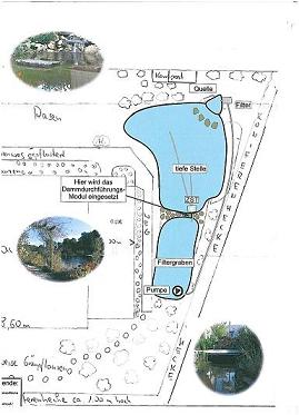

Sahrbacher antwortete auf Aw: Filtergrabenprofil an den Stirnseiten
bei mir würde die Leitung dann wohl im Blumenbeet hinter dem Teich liegen. Muss ich irgendwas beachten in Punkto enger Bogen der Leitung oder gibt mir das Material durch seine "Unflexibilität" den machbaren Radius vor?
Für ein Bild als Anregung wäre ich auch sehr zu begeistern.
Grüße Susanne

sam antwortete auf Aw: Filtergrabenprofil an den Stirnseiten
Meines Wissens ist bei der "Pumpe im Teich"-Variante keine Damm- oder
Uferwalldurchführung von NG vorgesehen. Die Druckleitung wird über den Uferwall nund die Kapillarsperre zur Quelle / Bachlauf geführt und kann dann in diesem Bereich in irgend eine Form " versteckt werden.Bei mir
ist das auch so vorgesehen. Für weitere Anregungen oder Beispiele für die " Tarnung" wäre sicher nicht nur ich dankbar. Die Idee mit den Halbbaumstücken von Levke finde ich gut,wie wärs mit einem Bild?

Hallo Levke,
bis jetzt ist erst ein Bruchteil geschafft, aber da wir ja diesen schon mal durchgewühlten Boden haben, betoniere ich lieber gleich.
Danke für die Idee, leider klappt es bei mir nicht mit Leitung im UG führen. Beim FG habe ich keinen. Aber ich hatte schon die Idee, ob ich die Leitung evtl. in einem Abwasser- oder Regenrohr führen kann, aber ich befürchte, das wird vom Querschnitt nicht passen.
Aber nun kann ich zumindest im FG weiter betonieren.
LG Susanne

Moin Susanne,
na da hast du ja schon viel geschafft.
Ich habe die Leitung über den Uferwall geführt, weil ich keinen weiteren Durchbruch machen wollte. Sie verläuft bei mir dann innerhalb des Ufergrabens bis zur Quelle.
Dort, wo die Leitung über den Uferwall geht, haben wir es unter ausgehöhlte "Halbbaumstücke" versteckt.
So können wir immer überall rankommen, falls nötig.
Vielleicht hilft dir das.
Levke

Meine Pumpe soll im FG in einem Internen Schacht stehen. Ich stehe aber im Moment "bautechnisch" auf dem Schlauch. Die ideale Position habe ich in den Unterlagen gefunden und meinen FG auch schon so weit vorbereitet. Was ist aber mit der Durchführung der Druckleitung zum Filter. Wie bzw. wo(Höhe) muss die durch den Uferwall des FG?
Ich muss dies jetzt schon planen, da ich den gesamten Uferwall in Beton aufbauen muss. Habe vom Rand des FG (lange Seite - siehe Zeichnung in meinem vorherigen Post) bis zur Hecke an dieser Stelle nur ca. 60 cm Platz. Muss ich da etwas besonderes beachten? Ich denke da an stark im Bogen geführte Druckleitung o.ä.
Danke und Grüße aus Hamburg
Susanne
