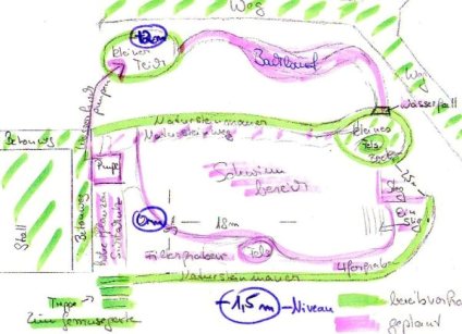

na klappt doch mit einem jpg.
Aus der Zeichnung kann ich nicht erkennen, wo dein Filtergraben hin soll. Oder bin ich nur zu 'blind' am frühen Morgen?

den Kies brauche ich zum betonieren, für den Wall zwischen Schwimmbereich und Filtergraben zum Beispiel, und um die Rohre auf dem Grund einzubetonieren, vielleicht mach ich auch Natursteinplatten auf den Grund, für alles was mit Beton zu tun hab brauch ich Kies und Zement.
mit dem Plan das klappt nicht wegen der Endung... die pixel hab ich schon reduziert
jpg nimmt er nicht, txt will er, ich kanns mal noch weiter versuchen,
