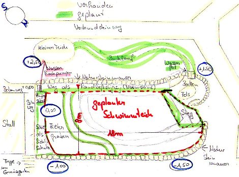

Danke für die zahlreichen Antworten.
Ein besonderes Dankeschön an Reinhard für den ausführlichen Beitrag, und die detaillierte Beschreibung des Ablaufes. Das hat mir wieder Mut gemacht.
Genau das was Du da beschreibst möchte ich, mich möglichst gut vorbereiten. Und deshalb frage ich euch hier Löcher in den Bauch. Was ich vorher schon mal besorgen kann zb. Sand... Kies... Hängerweise oder besser gleich einen LKW...
aber nicht alles auf einmal!
Ich hab jetzt meinen Plan gemalt, werde ihn zu NG schicken und mal sehen was sie dazu sagen, was ich vielleicht verändern muss und was das Ganze kosten wird.
In Gedanken bin ich die Arbeitsabläufe schon oft durchgegangen, aber wenn man sowas noch nie gemacht hat, da sind gute Ratschläge, wie man sie hier findet Gold wert. Auch die Fotodokumentationen machen einiges klarer.
liebe Grüße
Vera
anbei mein Plan, nicht sehr professionel, dafür aber buntB)

07 Juni 2009 23:42 #8977
reinhardsiess antwortete auf Aw: Lampenfieber
Hallo Vera
Prinzipiell kann ich dir sagen wenn du gut vorbereitet bist und natürlich das Wetter mitspielt kannst du es in 4 Wochen Urlaub allemal schaffen.
Wichtig ist das du alles genauestens durchplanst und auch jeden Ablauf der einzelnen Arbeitsschritte schon mal genauestens gedanklich durchgehst.
Stell dir von Anfang an schon mal einen Zeitplan zurecht, der auch realistisch ist und organisiere so viel wie möglich im Vorfeld.
Als Beispiel mal ein Teich mit ca 100m² Wasserfläche
Beginnen wir mal bei den Baggerarbeiten.
Mit ordentlichem Gerät, einem geübten Baggerfahrer und durchschnittlichen Bodenverhältnisssen ist die Grube in 7-8 Stunden ausgehoben und das Aushubmaterial abtransportiert.
Wenn der Baggerfahrer ordentlich gearbeitet hast, hast du eventuell am nächsten Tag noch 2-3 Stunden nachzuarbeiten.
In deinem Fall weiß ich natürlich nicht in welchem Umfang du den Wall aufzubetonieren hast, sollte aber in jedem Fall in der ersten Woche erledigt sein, so das du dann die benötigte Folie ausmessen kannst.
Sobald du ausgemessen hast den Folienplan zu NG faxen und in der von dir gewählten Bauzeit solltest du das bestellte Material auch innerhalb einer Woche erhalten.
Vlies und Folie sind spielend an einem Tag zu verlegen.
Anschließend gleich die Ansaugpunkte und Saugleitungen mit Mörtel sichern, damit diese genug Zeit zum Austrocknen haben.
In der Zeit wo diser Mörtel trocknet kannst du schon den Bodengrund auf die tiefste Ebene einbringen und die Dammdurchführung einbauen.
Wenn du den ganzen Teich noch mit Verbundmatte auskleiden willst, dann rechne ca 1 Woche incl.austrocknen der vermörtelten Verbundmatte.
Das heißt das du dann zu Beginn der 4 Woche mit dem fluten teiches beginnen kannst.
Solltest du nicht vermörteln wollen sondern nur die Ufermatte verwenden, bist du wahrscheinlich schon zu Beginn der 3 Woche soweit das du den Teich zu fluten beginnen kannst.
Mit andern Worten, je nach Ausführung hast du deinen Teich entweder nach 3 oder sonst 4 Wochen soweit, das du deinen Teich bis ca 10cm unterhalb des endgültigen Wasserstandes füllen kannst und dem Teich so gesehen nichts mehr passieren kann.
Ab dem Zeitpunkt hast du auch alle Zeit der Welt um die zeitintensive Uferanpassung, Kapillarsperre, Teichumrandung, Steg und sonstige Dinge zu errichten.
Das heißt diese Arbeiten kannst du dann nach vorhandener Zeit und Lust machen.
Fairerweise muss man natürlich dazusagen, das diese 3-4 Wochen eine harte Zeit werden, aber du wirst spätestens dann wenn du das erste mal an deinem Teich mit einem Glas Wein sitzt, bzw deine ersten Runden schwimmst für all die Mühen entschädigt.
Ich würde dir auch empfehlen für die körperlich schweren Arbeiten einen Helfer zu organisieren, für die fachliche Hilfe hast du ja NG und das Forum hier.
Also nochmal, 4 Wochen Urlaub und gewisse Voraussetzungen sollten reichen um deinen Teich bis zum Befüllen fertig zu haben.
Tja und übrigens eine Sicherungsfolie ist eine Plastikfolie um die Grube vor Witterungseinflüssen (Regen und Trockenheit) zu schützen, gibts auch bei NG und würde ich sehr empfehlen.
Die Grube unter der Folie und des Vlieses zu betonieren, ist nur in den seltesten Fällen wirklich nötig und meist nur ein unnötiger finanzieller und arbeitsintensiver Aufwand.
Grüße Reinhard
