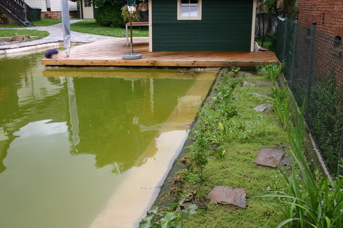

Hallo Peeti,
dies gehört zwar nicht zur vorherigen Frage....
aber mich würde schon interessieren ob dein Wasser immer so grün ist (oder nur im Foto so rüberkommt) ?
Ich wollte eigentlich schon klares Wasser bis 1,8 m Grund haben, bin aber noch immer am bauen.

das kommt darauf an, wie hoch Du Erde einfüllst.
Wasser wird immer so hoch stehen wie im Teich, bedingt durch die
Kapillarwirkung der Ufermatte.
Da wird nichts faulig.
Zudem wächst der Ufergraben zu. Siehe meine Bilder.
Peeti

Wie ist das eigentlich mit dem Ufergraben. Er ist ja vom Teich durch den Uferwall getrennt, und er soll mit Mutterboden aufgefüllt werden... richtig bis dahin?
Und kommt dann Wasser rein? läuft das vom Teich irgendwie nach? oder ist das nur schlammige Erde, aber auch da müsste ja je nach Verdunstung und Durst der Pflanzen Wasser nachgespeist werden.
Und wird das Wasser oder die schlammige Erde mit der Zeit nicht irgendwie faulig?
