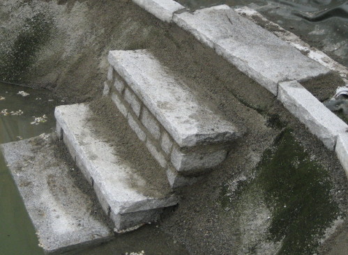

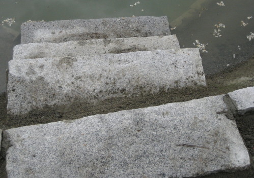

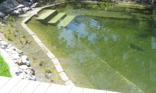

Hallo Vera
Ja du kannst einen gleichmäßigen Hang baggern, kannst aber genau so gut Terrassen baggern und diese wenn du dann die Stufen auf der Folie betonierst oder auch mit Steinen aufmauerst miteinbeziehen.
Hier mal einige Bilder von einer Stufe zur besseren Verständlichkeit.
Wenn du die Stufen auf der Folie aufbaust, brauchst du dich beim Baggern nicht extra damit aufhalten die Stufen zu modelieren, somit hast du auch weniger händische Nacharbeit, die Gefahr speziell bei schlechten Boden das dir die Stufen vor dem Folie einbringen wegbrechen fällt ebenfalls weg und du bringst die Folie schneller in die Teichgrube.
Weiters tust du dir leichter beim Folien verlegen und du kannst sogar nach dem Folien verlegen die Stufen immer noch woanders setzen.
Grüße Reinhard
Hier ein Bild seitlich von der Stufe während des Aufbaus.
Grüße Reinhard

11 Aug. 2009 05:49 #9948
Matthias antwortete auf Aw: Treppenprofil
ich habe meine Treppe vorher vormodelliert. Wie schon beschreiben, entstehen dadurch natürlich etliche Falten, die aber unter der verputzten Verbundmatte verschwinden.
Wichtig ist aber auch, wo die Treppe entstehen soll. Ich habe sie in einer Teichecke angelegt, da war es nicht so schlimm mit der Faltenbildung, weil die Treppe etwa in der Querachse liegt.
In der Teichmitte würde ich eine Treppe lieber auf der Folie aufbauen, dann aber auch nicht am Vlies 900 geizen.
