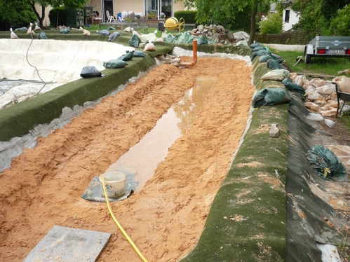

Bilder vom Teichbau:
sam antwortete auf Aw: Filtergraben
ich habe den FG auch vermörtelt, aus Sicherheitsgründen.
zusätzlich zu dem oben Gesagten ist noch zu erwähnen, daß du dir den Weiss-zement und das Pigment sparen kannst, weil sowieso fast alles mit Substrat und später mit Pflanzen überdeckt wird. Am rand siehst Du heie noch Reste der Vermörtelung, welche bis über die Überlappung UM/ Vm hochgezogen wurde:
Gruß Sam
Gruß Sam

sauersbester antwortete auf Aw: Filtergraben
ich habe in meinem FG nur den Boden und dann die ersten 10-15 cm nach oben hin vermörtelt. Somit habe ich ein stabile "Wanne" die ich dann auch reinigen kann. Den Rest habe ich mit der Ufermatte ausgelegt. Damit diese nicht aufschwimmt, habe ich sie mit Kabelbinder an die Verbundmatte befestigt.
Hier ein Bild:
Viele Grüße aus Nordhessen,
Marcu
Hier ein Bild:
Marcu
