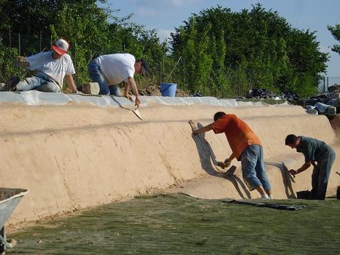

schulte dirk antwortete auf Aw: Mischungsverhältnis
Hallo Teichpferdchen,
Ich habe auch hell- und dunkelbraun gemischt und zwar 500g + 500g für umgerechnet 25m2, also das Doppelte von der normalerweise angegebenen Menge. Dies hat mir NG so empfohlen, da die in etwa den Farbton vom Musterschwimmteich der Videos haben wollte, was natürlich auch dann von der Farbe des Sandes abhängt.
Auf 1 Sack WZ 25kg habe ich 90g hellbraun und 90g dunkelbraun gegeben.
Den Farbton des feuchten Mörtels siehst Du auf dem Foto.
VG Dirk
VG Dirk
